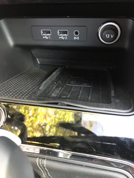

Si la mine s-a manifestat dezlipirea marginii de la Connectivity Box, problema a fost semnalata catre cei de la PBV1 - s-a aprobat inlocuirea pe garantie.
Nu-mi dau seama exact, dar senzatia mea este ca se incalzeste consola chiar daca telefonul nu suporta wireless charging. Eu am 2 telefoane, un iPhone 7 si un Google Pixel cu husa originala Pixel Case by Google - este o husa de silicon groasa si care disipa destul de bine caldura (https://store.google.com/us/product/pixel_case_silicone?hl=en-US), dar senzatia mea este ca (din cand in cand) telefonul este mult mai cald decat ar trebui sa fie doar ruland Google Maps.

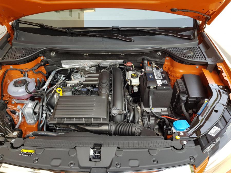

Ce mi se pare ciudat la Ateca, bateria este de capacitate mica, 53 Ah si curent de pornire 320A. Leonul meu 1p a avut baterie de 70 Ah. Probabil asta de pe Ateca nu va rezista prea mult.
Va rezista destul. Probabil Leonul era diesel?
Nu, Leonul este 1.4 tsi 125 cp. Si eu m-am mirat ca a venit cu baterie atat de mare, probabil din cauza farurilor cu xenon.
