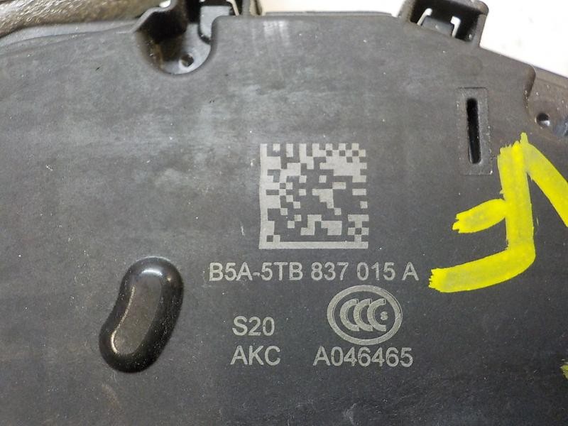

@HKHK: daca tot ai piesa la indemana, poti face niste poze mai detaliate la marcajele de pe ea? Sunt curios de producatori sau cod piesa. A ta ce an de fabricatie este?
LE:
Din ce vad pe net, la dezmembrari, cam toate's 5TB837015A, dar nu vad cine e producatorul reperului OEM
LE2: pe Cupra au pus direct revizia C, ca reper de Skoda l'am gasit nou la 600 ron sau din dezmembrari la 300 ron (de pe masina cu sub 5k km), ca idee
Modificat de andrei0241
