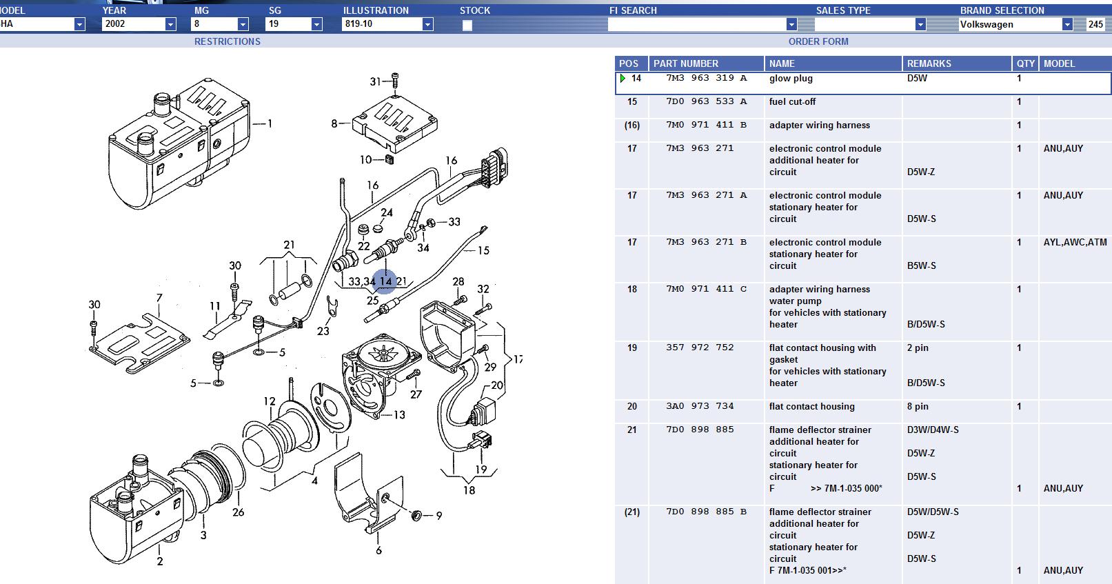

salut speedo
astazi am demontat webasto-ul si l-am facut bucati .
am verificat firele in mufa exterioara (tata) pana in cea interioara care iese di placa electronica de sub primul capac si firele sunt ok.
am scos bujia si am vazut ca avea depusa mai multa calamina (arsura )pe o parte a electrodului ,am curatat-o dar nu stiu cum pot sa o verific sa vad daca este buna,banuiesc ca daca o pun la bateria masini care are 12v se va arde.
langa bujie mai are un senzor si cam atat.
NU AM GASIT PE NICAIERI SITA ACEEA DESPRE CARE AM CITI PE LINK.
bujia si senzorul sunt in compartimentul cu ventilatorul iar in partea din spate (cea cu arzatorul mai are 2 senzori.
am curatat tot ce era de curatat.
intrebare- trebuie sa existe aceasta sita? cum testez bujia?
speedo la mine webasto-ul nu are acea reductie cu sita in interior ,in care se infileteaza bujia eu am gasit bujia infiletata direct in capacul acela
este ok sau nu??????????????????????????????????????????????????????????????????????' :vaidecapulmeu:
Sita trebuie sa fie acolo.Am citit undeva ca daca nu iese odata cu bujia trebuie sa bagi o sarmulita cu varf intors (un croset) o agati si o tragi afara.Ce tip de webasto e la tine?Ce scrie pe placuta lui?
Bujia poti sa o verifici pe un transformator 220v-8v. si trebuie sa se inroseasca varful, daca nu, nu e buna.
Cum se testeaza bujia aia pe 220-8v? Daca vrei sa ajuti cu ceva spune cum trebuie pana la capat...
Bujia este de 11 v si se poate verifica alimentand-o in orice fel cu tensiune de 11 sau chiar de 12 v daca nu se tine mult se vede imediat daca isi face treaba.
Poate te ajuta poza de mai sos si specificatiile bujiei cred ca le vezi foarte bine in pagina 4 postul nr 66 .
post-2238-0-68324800-1291938730_thumb.jp
