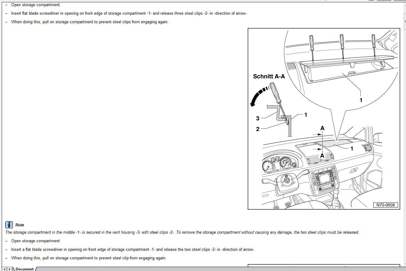

Sa fi fost deranjat de faptul ca am scos eu furtunasul de la alimentarea cu combustibil atunci cand am schimbat bujia? Daca asta ar fi cauza, atunci banuiesc ca trebuie aerisit. cum se face?
Vezi ca are 6 orificii de jur-imprejurul cutiei.Bagi acolo 1-2 surubelnite subtiri si impingi spre interiorul cutiei si o sa iasa.
