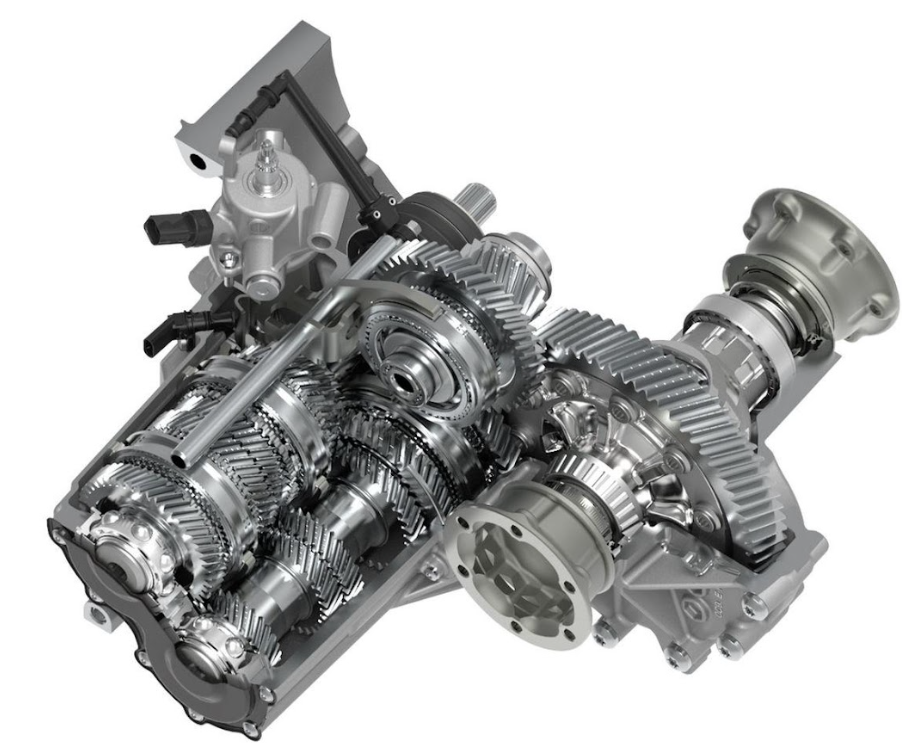

On 3/21/2026 at 9:34 PM, dnysterian said:
Nu este proiectata sa nu intre in viteze cand vrei aa pleci de la semafor, presupun ca sunt mici ajustari care ar trebui facute din timonerie.
Nu face mereu, de asta este f greu sa le demonstrezi specialistilor din reprezentante care sunt priceputi la a vinde masini, nu la a le repara.
Te rog nu iti mai da cu parerea daca nu ai avut astfel de experiente.
Bagi in viteza sa pleci de la semafor, se pune in miscare masina si cand vrei sa accelerezi cand iti trosneste odata si sare din viteza....iti zic eu ca te caci pe tine.
Sigur este o problema de reglaj la unele cutii, doar in aceeasi pozitie face figuri viteza I si marsarier, care merg ambele in aceeasi pozitie
sa incerci sa bagi in viteza fara sa ai piciorul pe frana, si mie imi face asa la treapta 1, pur si simplu nu intra // bag 2, scot si apoi bag 1, eu cred ca sincroanele sunt foarte fixe, asa sunt proiectate.
maricris_67
Presupuneri fara nici o baza. Eu cred ca nu sunt reglate corect cuplajele cablurilor care vin de la cutie. Incercati asta.
