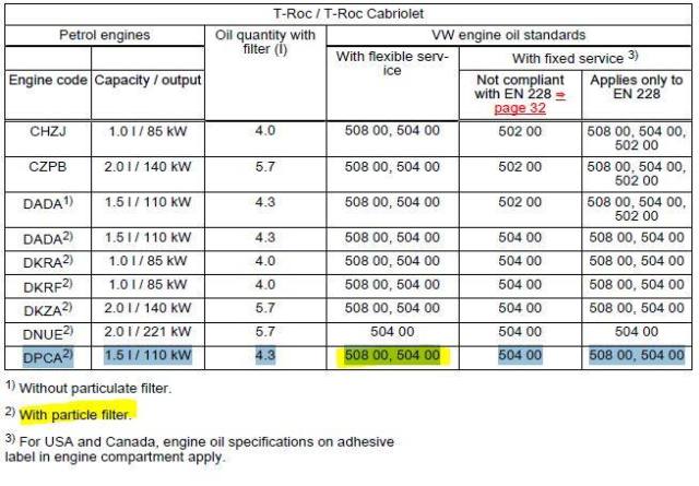

au facut special un cuzinet cu polimer ca sa poata folosi 0w20(sa ajunga motorul la eficienta de >40%) si sa reziste decent la start/stop si dezactivare cilindrii,
daca mergi linistit(1800-3200) poti folosi 0w20, daca o mai calci pe coada bagi 0w30.
cine doreste sa se documenteze suplimentar despre 1.5tsi poate citi SSP 555, 658, 118, 169 + cele de service.
si unde am gasit info,
deci oficial se poate merge cu 0w30 LL3... :)
