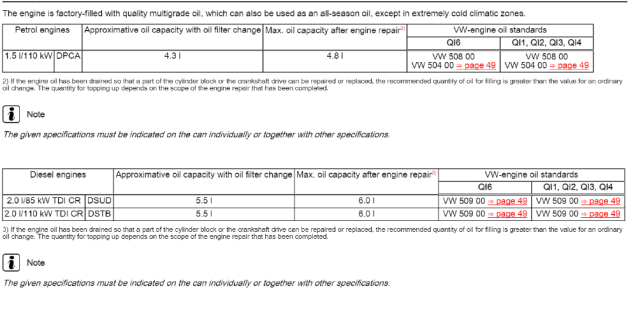

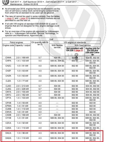

0W20 LL este pentru interval de service variabil.
Ti-au spus exact ce zice si VW, poti merge pe 504 cu mentiunea poluezi mai mult :)
Modificat de akon
Omul a intrebat de cod motor DADA nu DPCA.
DPCA am eu la O4 si i-as fi raspuns exact pentru ca raspunsurile la ce intreaba el se regasesc in manualul de utilizare.
Multumesc pt toate informatiile, s-a mai clarificat ceva cred.
In concluzie fiecare poate pune cum considera, fie 0W20, fie 5W30 in functie de climat, durata dintre schimburi si utlilizare, nu cred ca este o vreo varianta gresita. Pt schimbul la 10.000 km voi merge pe 5W30, 504/507, tot de la Shell, daca numai asta a avut pana acum.
Ps. in cataloagele celor de la piese auto tot 5W30 le da dupa seria de sasiu 😀
Modificat de Fane_05

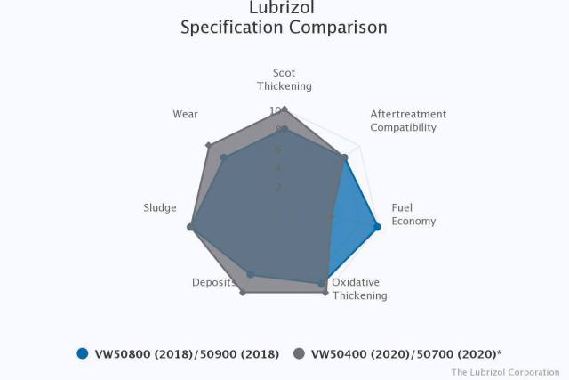

au facut special un cuzinet cu polimer ca sa poata folosi 0w20(sa ajunga motorul la eficienta de >40%) si sa reziste decent la start/stop si dezactivare cilindrii,
daca mergi linistit(1800-3200) poti folosi 0w20, daca o mai calci pe coada bagi 0w30.
cine doreste sa se documenteze suplimentar despre 1.5tsi poate citi SSP 555, 658, 118, 169 + cele de service.
Pune linistit 5w30 si nu vei avea probleme.
Recomandare personala - Motul Specific 504/507.
Dar cu orice ulei de marca, luat de la un magazin ok, sa nu fie contrafacut, nu vei avea probleme. Important e sa-l schimbi cat mai des.
