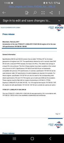

Pentru cei care inca nu sunt convinsi ce ulei sa foloseaca...atasez declaratia publica facuta de FUCHS ( unul din cei mai mari producatori de ulei ) Screenshot_20220316-110824_Word.thumb.jpg.e520ce94db6d73eb6baade6a80ef5e81.jpg

Nu Fuchs a produs motorul, deci  sa credem cu prioritate VAG, care spune acelasi lucru.

🤣.... buna gluma.
Fuchs este top3 in productia de uleiuri in industria navala si aeronautica.
Batranul meu Passat cu PD manca 2l de Castrol la 10k km si cu Fuchs am scazut la 0.5l. Nu fac reclama, dar este un ulei de calitate fabricat doar in Germania.
