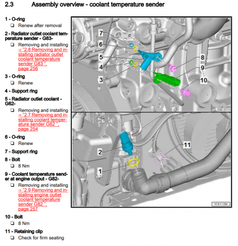

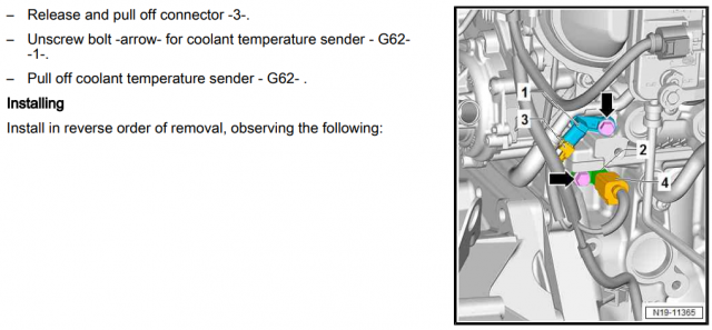

Salut, nu sunt mecanic, insa uitandu-ma pe manualul de reparatie, ce ai incercuit tu acolo nu pare a avea legatura cu uleiul. Eu zic ca este senzorul G62 si are treaba cu lichidul de racire, deci ar putea sa nu fie ulei, ci antigel.

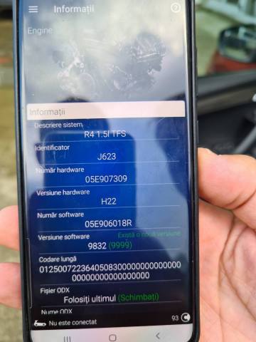

Salut, nu am nai discutat de ceva timp aici dar hai sa deschidem iar cutia pandorei.
Se pare ca a aparut un nou soft motor fata de ce avem majoritatea care am insistat cu update de soft.
Majoritatea avem versiunea 9692 care a rezolvat 90% din probleme daaaar a aparut 9832 care se pare ca rezolva 100% problema. A incercat cineva sa ceara acest update? Eu voi incepe demersurile catre Avia in cel mai scurt timp.
Las o poza de la o scanare cu OBD de pe un 1.5TSI.
Multumesc pentru informatie.
O sa sun maine sa vad  daca e disponibila versiunea de soft, poate reusesc un update pana plec in concediu.
