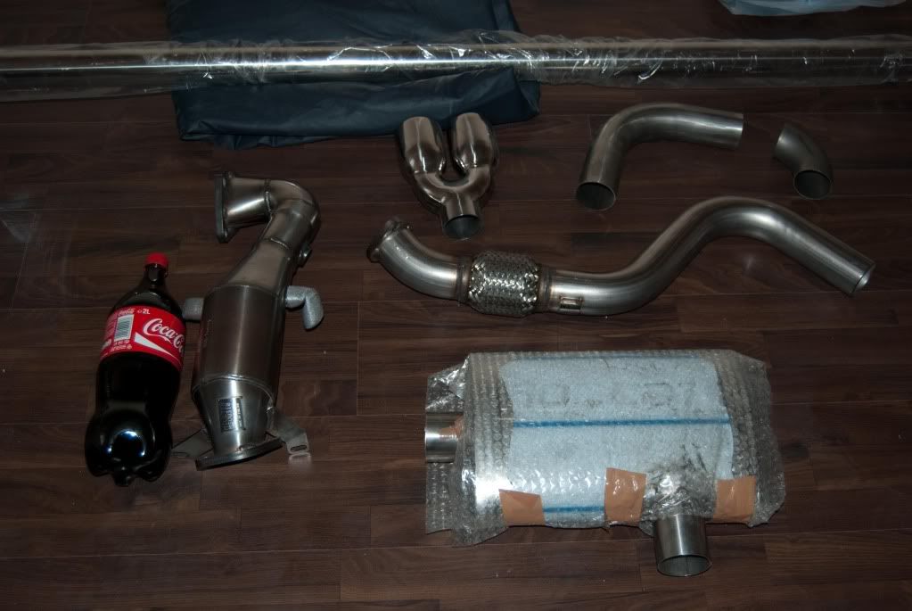

Poze pentru cei interesati:
Piesele puse pe masina: D
onwpipe+ catalizator+ flexibil ---Milltek
Toba finala Borla
Teava inox de 60 + coturi...

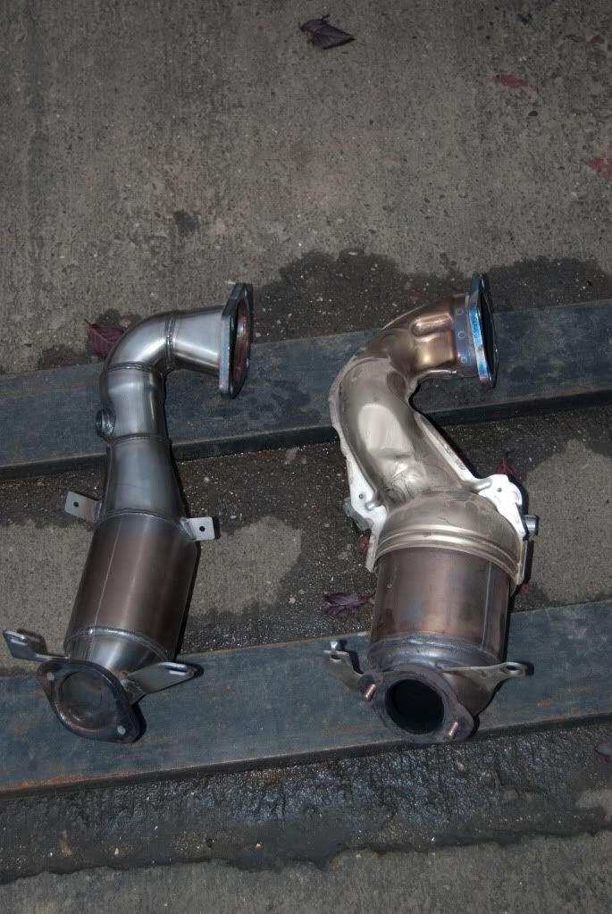

Donpipe-urile ---stanga Milltek dreapta stock

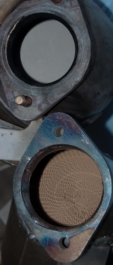

Catalizatoarele---sus stock jos Milltek

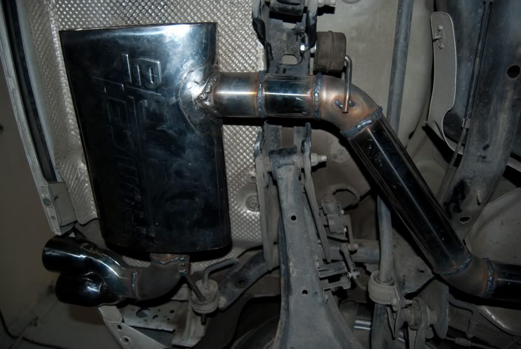

Portiunea din spate cu toba finala si tipsurile
Ca si sunet pot sa spun ca pana prin 2600rpm se comporta ca si stock, poate o idee mai tare. Peste incepe sa se auda mai pronuntat insa daca nu se apasa pe acceleratie pana in podea e suportabil la un drum lung.
Daca apesi accleratia la podea se aude ...sport ;).
Nu am apucat sa fac un clip cu sunetul si nici nu cred ca este prea elocvent....nu iti poti da seama dintr-un clip cum se aude.
Daca vrei sa se auda la fel ca si stock..atunci pui intermediara. Dar repet...diferenta daca mergi usor cu ea nu e mare....in plus daca iti pui fara si ti se pare prea puternic sunetul ai un canal pe mijlocul masinii unde e doar teava de la evacuare..si acolo poti sa o tai si sa pui linistit o intermediara fara sa te chinui deloc.

Esti tu sigur ca nu se potriveste downpipe-ul la a ta?? Acum nu cred sa aiba nimeni pe stock ca sa poti proba..da te uiti la pozele mele....vezi cum arata a mea stock...si o compari cu a ta..poate poate :D

Teoretic ar trebui ca cele 2 downpipe-uri (ale noastre si a tau) sa nu se potriveasca. Turbina e pozitionata in fata stanga la tine si in fata dreapta la noi. Dar singurul mod prin care ne dam seama e sa dam jos donwpipe-ul nostru si sa il comparam cu pozele puse de tine.
Modificat de rex

Plictisitul, diferenta intre DP-ul tau este de unghi, in rest sunt la fel(prinderi, felul cum arata 90%).A noastra fiind montata in fata(ma refer la turbina, cum a spus si rex) are unghiul la iesire invers, iar daca ar fi sa inversam DP-ul tau ar trebuii montat pe partea cu compresorul :icon_thumright:.
PS: Vezi ca pana la urma e prins de downpipe acel catalizator ?!
Vezi ca si la el turbina e in fata. Doar ca e in partea stanga, nu in dreapta ca la noi :icon_thumright:. Deci DP-ul nostru ar trebui sa fie similar cu al lui, dar ca e in oglinda.

Bine bine, dar chiar si varianta cu de-cat ar trebuii sa aibe aceeasi prindere de jos ca a ta, care evident nu se va potrivi la noi, iar sa incepem sa taiem din DP-ul fara cat(f scump de altfel) parca nu prea surade si mai bine facem unul de la zero. Este bine totusi ca are aceasi prindere sus la turbo, cine stie poate ca ultima solutie taiem si DP-ul de la milltek :D. Eu cam in 2-3 saptamani o sa pot face masuratorile.
Stai nitel ca eu nu pricep ce legatura are prinderea de jos... :D adica tu vrei un turbo-back nu??? Si atunci iti iei frumos un dwnp + catalizator de la milltek iar restu le faci frumos la cineva in atelier care se ocupa cu asa ceva..... Iar el le face functie de flansa de jos a dwnpipe-ului..
Singura problema pe care terbuie sa o iei in calcul este sa se potriveasca sus flansa sa fie identica cu a mea..., si sa aiba loc ... atat si nimic mai mult....
Pai este foarte simplu, uita-te atent la pozele cu DP-urile tale, apoi arunca un ochi la poza din postul meu, diferenta nu este la prinderea propriuzisa ci la unghiul DP-ului de la milltek, practic al nostru are prinderea de jos orientata spre interiorul motorului iar al tau este spre exterior.
LE: De exemplu prima ta poza cu sticla de suc langa DP arata exact problema, adica pozitia in care l-ai pozat atunci este la fel ca a noastra, numai ca prinderea de sus este sprea dreapta, nu spre stanga.
