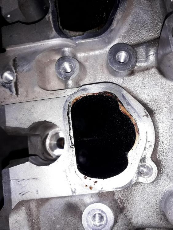

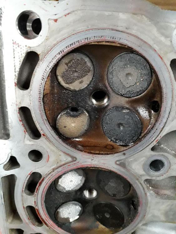

Revin cu noutăți. M-au  sunat de la service, o supapă (de admisie)dacă am înțeles bine, e găurită si bonus joc in axul turbinei. Turbina se va recondiționa, se vor monta supape noi, cu verificarea chiulasei, toate garniturile, semeringuri,etc. Mâine cred că o să am și un deviz dar cam știu la ce să mă aștept. Mi-au zis că am garanție un an. Sper să ajung pe acolo să fac și poze.
Cu pistoanele ai vreo poza  ?
  De ce s-a gaurit acea supapa si nu alta? Cauza? Ai tempomat si s-a mers constant si injectorul a sprituit stramb exact pe ea? Daca pui una noua nu se va intampla la fel?
   Probabil nu a inchis bine de mult timp si gazele au erodat marginea care nu etansa.
Modificat de Ebi
Buna intrebare, nu stiu cauza. Am tempomat dar il folosesc destul de rar, nu cred ca am facut mai mult de 1000 km pe autostrada cu el. Mereu apare cate ceva care te obliga sa reduci sau sa accelerezi, mersul constant, la noi, e o utopie. Daca ma gandesc mai bine, mecanicul zicea ca e supapa de evacuare si ca temperaturile pe ea sunt mai mari. asa o fi??
