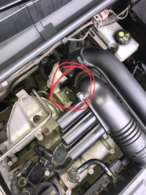

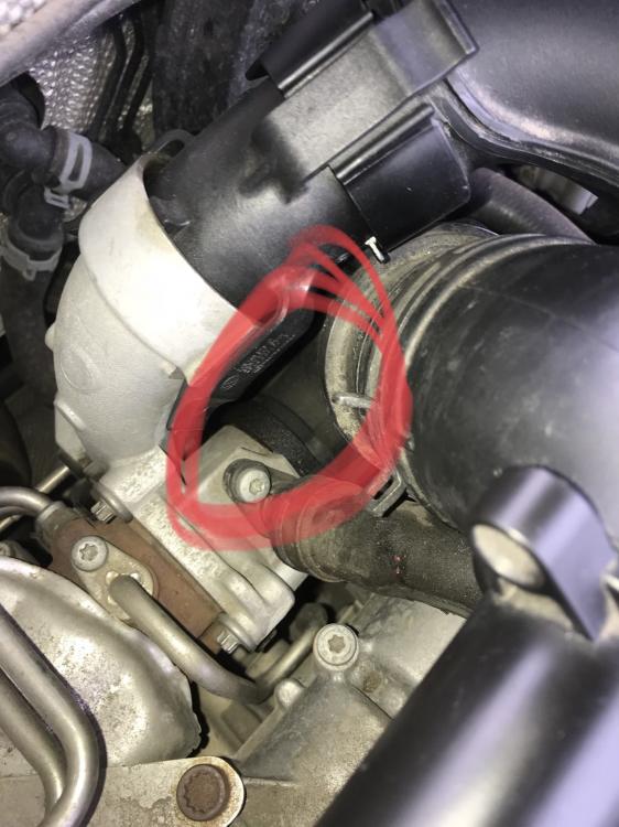

Revin cu o intrebare. La voi, cei cu TSI, este la fel la imbinarea dintre ceea ce cred eu ca este o galerie de admisie cu turbina? Am facut doua poze, in una se vede despre ce vorbesc, iar a doua, unde se afla ca sa va puteti face o idee pe unde trebuie sa va uitati.

    Deci te-ai dus pentru ca ai misfire, nu? Nu ca nu-ti place imbinarea tevilor. Iti curata supapele de admisie gratis desi nu mai esti in garantie? In 13.02  in primul post exact asta ti-am spus si eu, citez: "Simptomul acesta de random misfire la rece este specific acumularii de depozite de carbon pe supape."
   Acuma pentru corectitudine, sa stii ca galeria de admisie la motorul asta EA 211 este in fata inspre radiatoare. (invers fata de EA 111). Ce ai pus in poze, este mai mult galeria de evacuare cu turbina. In turbina intra aerul provenit din filtrul de aer si iasa aerul comprimat care merge spre intercooler. Dupa intercooler, aerul intra in galeria de admisie. Am vazut ca si tu ai bobine de inductie TURKEY-turcesti desi ai Golf. Credeam ca numai la Rapid au pus de tipul asta.

intradevar, acel furtun l-am denumit gresit deoarece ma uitasem pe o diagrama extinsa a motorului si asa aparea trecut. Galeria de admisie este in fata.
