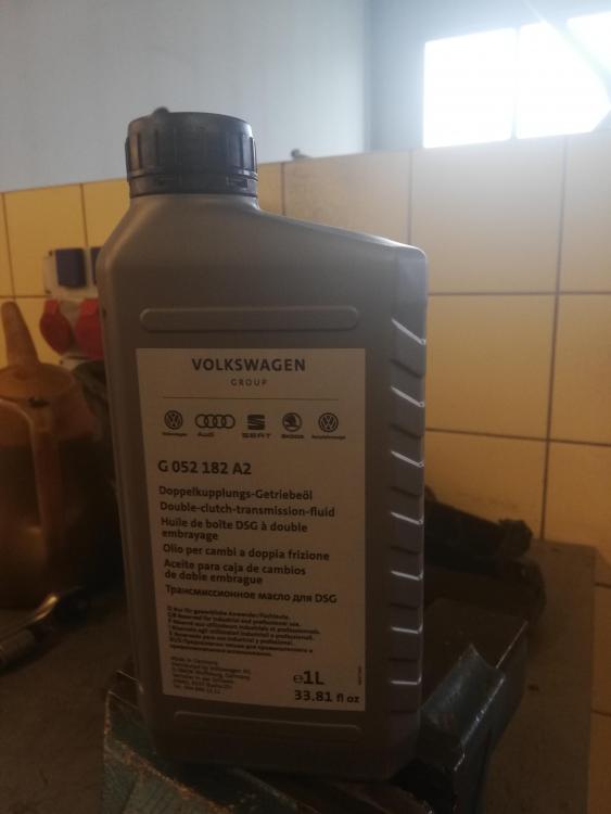

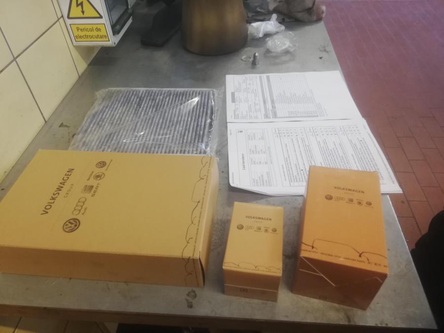

Astazi am efectuat cea de a doua revizie la Octavia 3 2.0 tdi cu dsg.La dealer-ul Skoda din Alba Iulia.La cererea mea s-au inlocuit ulei+4 filtre motor,toate originale,ulei cutie 5.5 l+filtru.Totul,inclusiv manopera,tester,etc 2166 lei.

Scrie ca a facut la cerere schimb de ulei la DSG - pret reprezentanta circa 1100 lei. Diferenta e un pret normal de reprezentanta pentru o revizie mare cu toate filtrele.

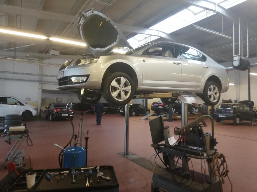

La cererea mea am inlocuit extra doar filtru carburant si filtru polen.Celelalte schimburi dunt obligatorii la a doua revizie,masina fiind in garantie.Masina are 2 ani si trei luni si 51500 km.Eu doresc sa schimb la aprox.25000 km sau max 12-13 luni.Dealer-ul este Protos Alba Iulia.Foarte multumit de tot,am asistat la toate operatiile,de langa masina,mecanic profesionist.Totul a durat 2 ore si 30 min.Recomand Protos.

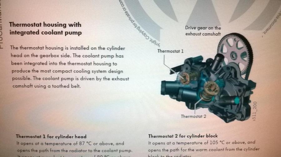

  Uite manualul motorului pentru TSI-urile EA 211 pe curea (se poate consulta oline sau se poate descarca gratuit- la pag. 37 arata ca exista carcasa termostatelor cu pompa de apa integrata). Vezi ca 1,2 si 1,4 TSI au 2 pompe de apa. Mai este una electrica. De ce vrei alta pompa? Ca schimbi distributia la 210.000 Km? Pompa nici nu are legatura cu distributia, este in partea opusa, sus, si este antrenata printr-o curea de una din axele cu came. Sau vrei sa o schimbi ca da eroare? Sa nu fie de la aia electrica V188 care raceste turbina si intercoolerul.
https://procarmanuals.com/vag-ssp-511-new-ea211-petrol-engine-family/
Si poza de la pag. 37:
Modificat de Ebi
