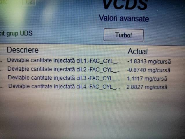

Poate sa imi spuna si mie un coleg cu experienta cum stau cu injectoarele pentru ca aseara la un test cu VCDS am vazut valoarea pe cilindrul 4 la rece cam mare.La cald insa valorile si-au revenit.Specific faptul ca nu scoate fum de nici o culoare dar totusi vreau sa stiu daca e vreo problema.Atasez pozele incarcate aici: https://imgur.com/a/lQhlrn4.

Stai linistit, arata foarte bine valorile. SI eu am unul care sare de 1 la rece, iar la cald tinde spre zero.. Merg de doi ani cu unul nou in portbagaj si nu-l schimb pana nu moare.

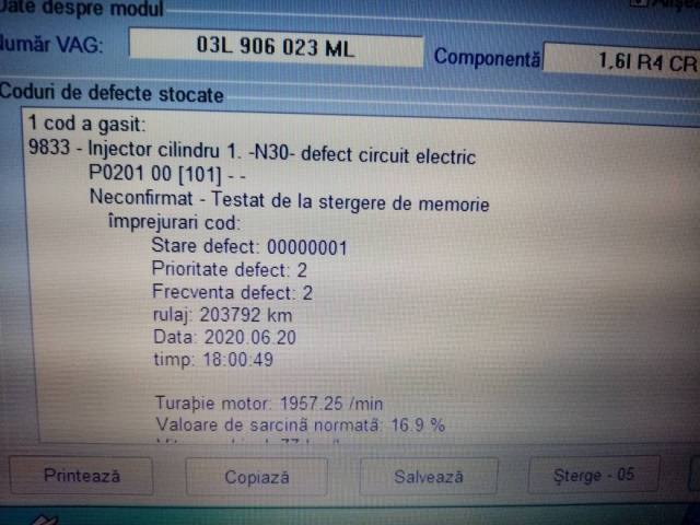

Sa fie injectorul? Alte păreri, am mers pana acasă cam 6 km, spirala aprinsa, motorul mergea în 3 pistoane.. Mulțumesc
Modificat de bogdanjitaru
Injector de schimbat. Gasesti chiar in acest topic situatii similare semnalate de colegi. Mergi linistit pe VDO.
Este posibil ca după  ce am șters eroarea, mers vreo 2 km, sa se comporte normal? Astăzi am măsurat impedanta injectorului și este 199kohmi. Am pornit motorul, totul bine. Injectorul avea valori de 1.2 în trecut , dar o perioada nu l-am băgat în seama, consum normal fără trepidații pot spune ca se comporta foarte bine mașina
In cazul asta poate merita sa faci si o verificare a cablajului; eu am avut aceeasi eroare, dar pe cilindrul 4 - la mine nu si-a mai revenit, a trebuit schimbat.
In situatia data insa, e riscant sa pleci cu masina la drumuri mai lungi.
Cat despre compensatii..ce sa zic..cu injectoarele astea ai o singura certitudine - o sa te lase cand ti-e lumea mai draga.

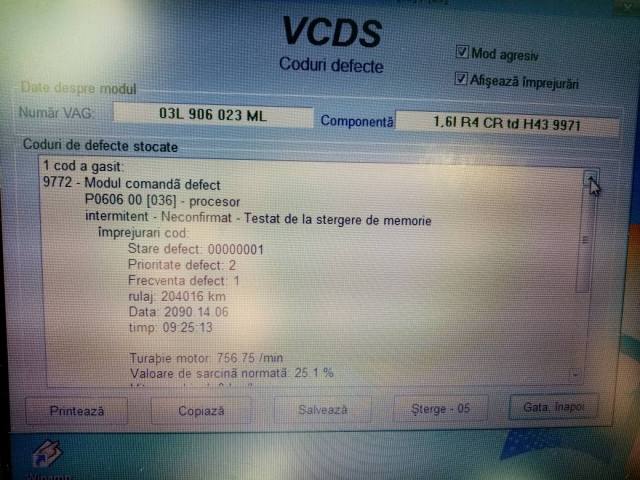

Salut, am înlocuit injector cilindru 1, toate bune, a mers normal, astăzi după o tura prin oraș când am ajuns în parcare iar probleme, s-a aprins spirala, am oprit motorul a apărut eroarea P0606, nu mai înțeleg nimic. De la un injector dus sa facă astfel de probleme. O sa trebuiască sa înlocuiesc și injector 4. (cred ca pe toate pana la urmă). Mașina trepideaza ușor la relanti. Mulțumesc
Clar de schimbat 3 și 4, cel de pe cil. 2 a fost înlocuit în 2015, dar ce e cu eroarea ECU?
e o eroare de procesor. Incearca un update de sw, sa vedem daca dispare
