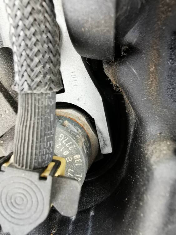

Se spala zona ,impecabil ,se urmareste zilnic.
Posibil sa trebuiasca inlocuite semerigurile
Modificat de EEXCALADE
laurentiu.nistor

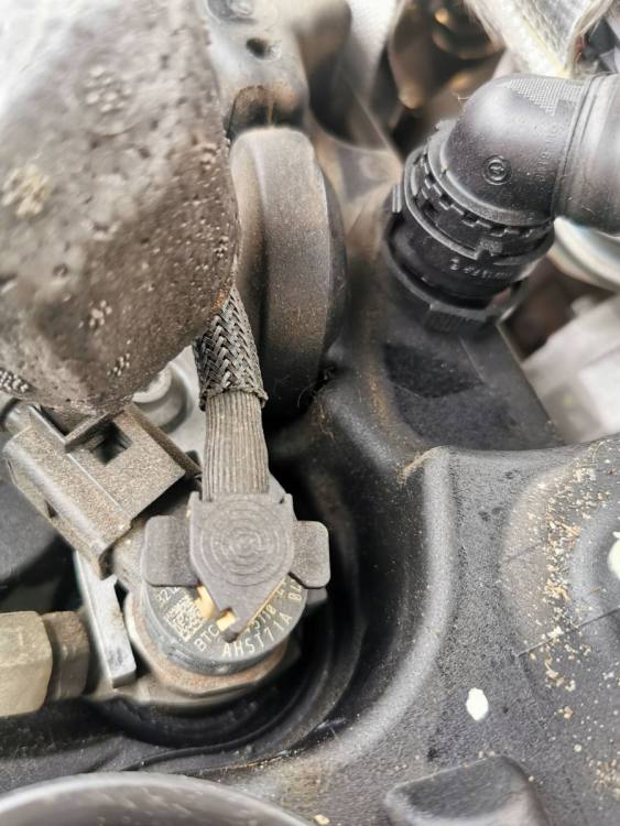

Acum cand m-am uitat mai bine, am vazut ca este si pe langa capacul de la ulei, nu e doar la injectoare. Am sa curat toata zona si sa urmaresc exact unde este problema. Multumesc!
Modificat de lupo_bv
Quote postare anterioara
Încearcă și schimbă oring-urile, s-ar putea să fie motorină. Ulei mai puțin probabil. Șaibele de foc oricum le schimbă când înlocuiesc oring-urle.

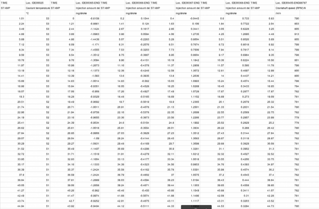

Salut, ce parametri ar trebui sa urmaresc cu vcds la un 1.6tdi ? As vrea sa fac un log sa vad care ar fi problema. Aceasta se manifesta la pornire prin mers neregluat si pana se incalzeste motorul, la accelerare usoare in gol are o intrerupere (in timp ce urca turatiile, fac o mica intrerupere dupa care contiuna sa urce), iar la cald cunoscuta problema de mers neregulat care dispare cand pornesc A\C. Temperatura, corectii injectoare... altele??
Compensatiile injectoarelor
Am facut niste screenuri in ideea ca este mai greu de deschis fisierul cu extensia .CSV.
Va multumesc.
Nu se deschid greu fişierele, dar probabil că nu ai primit răspuns pentru că nu sunt prea elocvente logurile tale. Adică ar fi bine să faci un log în condiţiile în care se manifestă problemele (adică la rece şi în mers unde ziceai că apar problemele) şi pe lângă compensaţiile de la injectoare selectează şi turaţia motorului ca să vedem dacă este vreo coincidenţă între fluctuaţiile de turaţie şi valorile compensaţiilor.
in cele doua loguri, este motorul cald, in primul log se vede si turatia.
Am sa fac si la pornire un log sa se vada.

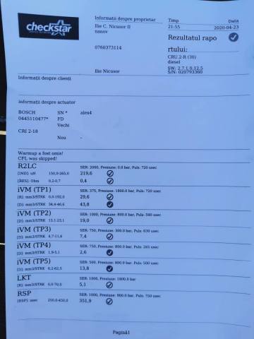

Salutare,o parere despre valorile facute in banc?

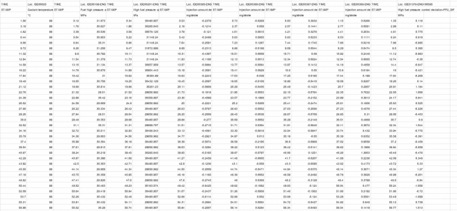

Revin si eu cu logurile facute astazi, si cel din noiembrie anul trecut. Din ce se vede, in noiembrie era o problema mai mare la inj.3 iar acum a trecut la inj.4... Ma poate ajuta cineva cu niste pareri in legatura cu aceste loguri??
Multumesc!!
Aici aveti un site unde se pot citi fisierele .csv din loguri. Iar in dreapta jos se poate bifa sa se vada valorile in tabel.
https://kiksu.net/vcds-graph/
LOG-25.04.20.Motor cald..CSV LOG-25.04.20.Accelerare in gol.CSV LOG-25.04.20.Pornire.CSV LOG.13.11.19.CSV
