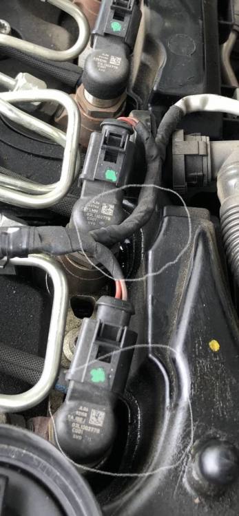

Nu, acum 1 lună am observat umezeală și acumulare de motorină. După câteva zile de observație zilele trecute am descoperit de unde picură. La injectoare nu am umblat niciodată.

Referitor la scurgerea de motorina pe la olandezul de sus la injectorul 4, am rezolvat-o prin inlocuirea oringului, recalibrare la valorile initiale a deviatiei si montare la loc. Functionare buna pana acum. Numai ca acum deviatia de pe injectrul 4 (care era de 0,35) s-a mutat pe injectorul 2 cu aceleasi valori a deviatiei.
Unde ai gasit O-ring-ul respectiv, nu exista ca piesa originala.
Cei care repara inj au de toate. Ebay .. rezolva tot.
Mmm, sa vedem si cat rezista.
La noroc. Stiu care merg cu bobine noi.
Nu a umblat la altceva decat la oring. Pe electric sau altceva nu, doar recalibrare fara generare de cod.
