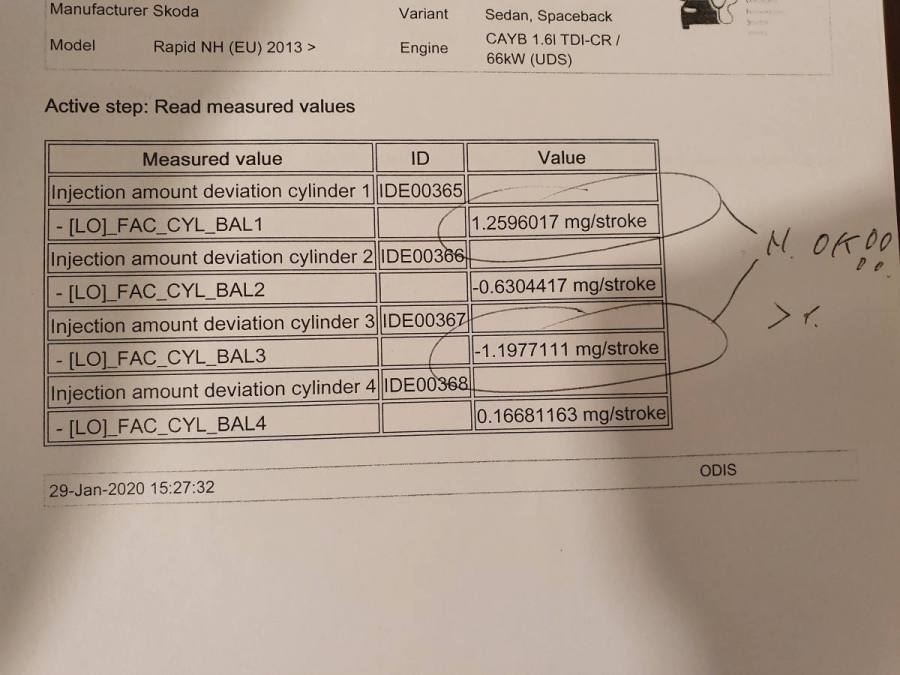

Am facut si eu o vizita in reprezentanta pentru o alta problema. Le-am povestit ca am zgomotul specific de injectoare la rece (rontait) dar fara alte simptome in rest, si  mi-au dat hartiuta de mai jos cu sfatul de a schimba doua injectoare .

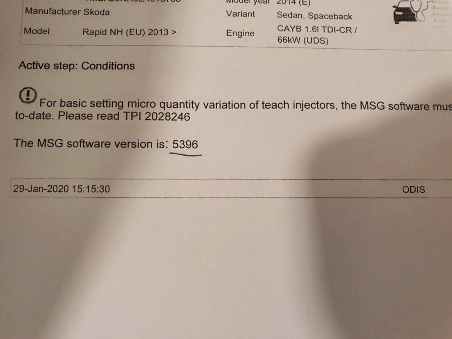

Nu au putut face microadaptarea, cerea odis-ul update la dieselgate.
125.000 km
Ce ziceti?
Modificat de dionescux
injectorul 1 are o problema. restul sunt ok. dar nu trebuie inlocuit

E musai sa il schimb? Nu am nici un simptom ... doar rontaie la rece. Citind tpi-ul care apare in poza, mai degraba pare problema de soft zgomotul (citez: in anumite conditii defavorabile, preinjectiile nu mai sunt efectuate la momentul oportun, aparand zgomotul in accelerare usoara)
@dionescuxMerge cu adaptare dar nu pe versiunea ta de soft, baga ultima versiune inainte de dieselgate, 9970 sau mai mare.

Trebuie 2 timpi de service, prima data faci up-date-ul, apoi mai rulezi cativa km, poate chiar sute si dupa aceea te prezinti la service sa-ti faca microadaptarea.

Oricum au masurat la cald la reprezentanta. La rece, am si 3 pe injectorul 1. Pare clar ca e de schimbat .... O sa vb cu cineva de pe forum care presteaza servicii in Bucuresti.

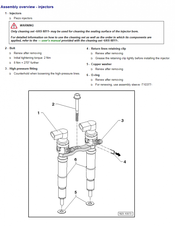

Trebuie o truse speciala de curatat locas injector, probabil ca nu o au, la dealeri te rezolvi.
sebastian stefan
Poti sa-l schimbi singur ,nu necesita scule speciale,doar minime aptitudini tehnice.
Nu e chiar așa, se strânge cu un șurub special, de întindere -- nu trebuie refolosit. Au fost cazuri în care s-a rupt șurubul reutilizat și a sărit în sus perechea de injectoare, în timpul mersului.
Șurub original nou (WHT003187) și cheie dinamometrică ar fi minimul absolut; curățarea locașului ar fi binevenită, dar nu cu improvizații, se riscă introducerea de murdărie în cilindru.
