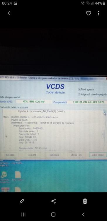

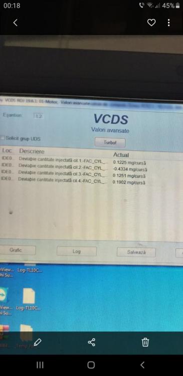

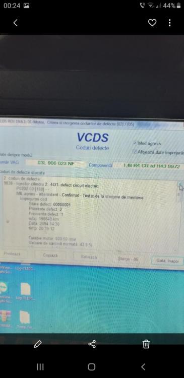

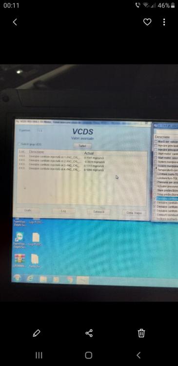

Salutare.
Posesor de Skoda Octavia 2 FL , 09.2011, 1.6 TDI CAYC, 105 CP, 198.640 km.
Problema: ieri, după ce am mers normal vreo 50 km, mi s-au aprins martorii check engine si spira galbena intermitent. Din momentul ala nu puteam tura motorul mai mult de 2000 rot/min ca dădea in nas, la relanti trepida urat ( crdd k mergea in 3 pistoane). Am mai mers asa vreo 60 km si m- am oprit pt vreo 3 ore. La plecare, turatia nu mai trecea de 1500. Am mers asa pan acs, vreo 100 km. Astăzi, de dimineata , a pornit normal, dar tot cu trepidatii,cei doi martori aprinsi si nu trecea de 2000 turatii. În drum spre service , la semafor am oprit motorul de tot. După ce l- am pornit, spira nu s-a mai aprins si puteam sa il turez normal. Ajuns la un service au pus testerul si au găsită 2 erori: 9838 injector cilindru 2 N31- defect circuit electric P0202 00 [168] , MIL aprins - intermitent - Confirmat , testat de la ștergere de memorie , si eroarea 9835 injector cilindru 3 N32- defect circuit electric P0203 00 [032] , intermitent - Neconfirmat , testat de la ștergere de memorie. Au sters erorile. Am pornit si motorul merge bine. Au verificat deviatiile si a rezultat: poza atasata, temp apa aprox 75 grade. Am făcut o tură de 35 km, cu turatii de pana la 3500 - 4000 si a mers bine. Am revenit in service, i-am schimbat uleiul si toate filtrele( era timpul), si au mai măsurat o data deciziile, la o temp de aprox 50 grade. Poza 2. După câteva ore am facut un drum de 100 km fără nici o problemă. Motorul merge ca si înainte, relantiul sta la 800, fără trepidatii, consum la relanti 0,4 , consum la 100 km extraurban 4,8 -5.
Cum interpretați rezultatele si la ce sa ma astept?  Multumesc.
Verifica cablajul la cele doua injectoare. Dacă este ok, e foarte posibil ca acestea sa necesite înlocuire, in scurt timp
Salutare.
Valorile de la deviatii sunt ok?

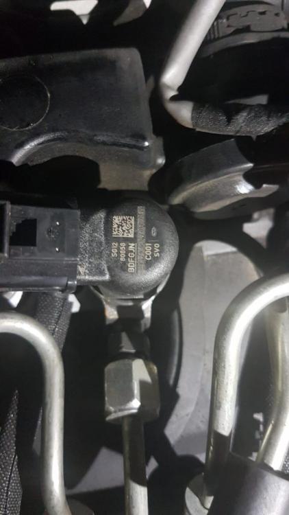

Salut! am si eu un golf 6 2012 CAYC, mi s-a dus injectorul nr.4 (pe tester DELPHI am eroare P020400 Cylinder 4 Injector Circuit). Masina are 127 000 km, eu am luat-o de la 126 000 km, si avea deja injectorul nr.2 schimbat presupun ca este VDO ? (am atasat cum arata injectorul 2 - coduri). Daca iau injector nou, in afara de montare mai trebuie si codare ceva?
Merci
Merci de ajutor, ma mai puteți ajuta cu ce garnituri și ce șurub sa comand?
sebastian stefan
ai nevoie de cele doua suruburi de fixare a bridelor injectoarelor, 4 saibe de cupru , 4 oringuri negre de pe injectoare   si 4 verzi de la returul
