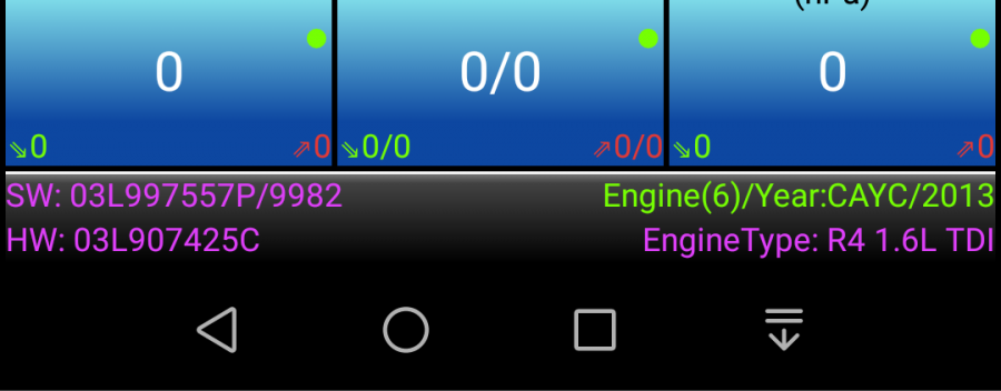

pai daca 9050 e cea din fabrica eu ce soft am?  Component and/or Version: 1,6l R4 CR td H13 5689
Pai vezi ce SW si HW ai la ECU, daca e CAYC nu inseamna ca toate au acelasi ECU. Pe modelul lui, aia e prima versiune pe codul care l-a dat. Mai sunt variante de soft care transforma codul SW al ECU dupa update, posibil inainte sa fi avut alta terminatie, daca masina a primit update-uri de soft de cand a fost cumparata.

Address 01: Engine (J623-CAYB)       Labels:. 03L-906-023-CAY.clb
   Part No SW: 03L 906 023 D    HW: 03L 906 023 D
   Component: 1,6l R4 CR td H13 5689
   Revision: --------    Serial number:
   Coding: 00114014000400080000
   Shop #: WSC 124697 483 00190
   ASAM Dataset: EV_ECM16TDI02103L906023D 001005
   ROD: EV_ECM16TDI02103L906023AH_001.rod
   VCID: 2757A54E5EED127C79-8072
care e versiunea de soft?
5689, e cea de fabrica la tine. De atunci, ai urmatoarele update-uri:

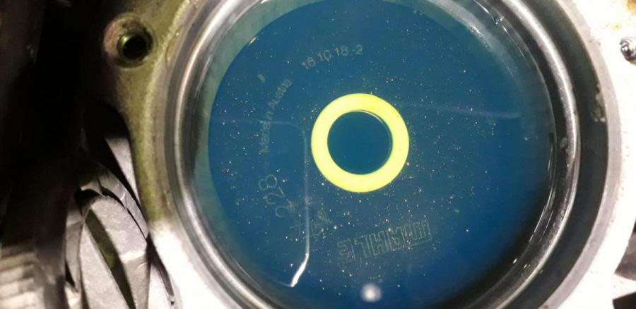

va salut, o problema asemanatoare a fost deoperita pe motorul de 1.6 TDI de pe un golf plus din 2011 - span in filtrul de combustibil. Dupa verificari, s-a constatat ca toate injectoarele sunt afectate si trebuie reconditionate + toata instalatia de alimentare cu combustibil curatata. Totusi, mi s-a subliniat faptul ca problema nu origineaza de la pompa de inalta presiune - a fost verificata si aceasta - concluzia fiind ca in fapt cauza ramane doar pompa electrica din rezervor (aceasta urmeaza sa fie inlocuita). Exista cea mai mica posibilitate ca acel span sa fie de acolo? Mie imi pare greu de crezut..
Cum nu am cunostinte de specialitate, m-am gandit sa intreb daca ati mai auzit de o asemenea situatie si daca intr-adevar acea pompa poate sa genereze acel span care a ajuns pana la injectoare. Multumesc anticipat !
Fara mari cunostinte mecanice, daca sursa generatoare de span se afla inainte de filtrul de combustibil, nu ar trebui sa ajunga nimic la injectoare care sa le poata afecta. Vorbim totusi de un filtru de 2 microni .... Poate doar la schimbarea acestuia sa intre contaminanti...
sebastian stefan
Daca era pompa din rezervor impuritatile se opreau in filtru si nu contaminau injectoarele.Problema cunoscuta e pompa de inalta presiune care e dupa filtru.Iar in filtru spanul ajunge prin retur in rezervor si apoi in tot sistemul de alimentare.

multumesc pentru raspunsuri. pana la urma au fost reconditionate toate injectoarele si schimbata pompa din rezervor. deocamdata acel tacanit la turatii mici, mai ales la urcare si la rece, a disparut- ramane intrebarea totusi daca am tratat cauza sau doar efectul. Mi s-a mai spus ca pompa de inalta este Siemens, cele Bosch fiind recunoscute cu probleme - din ce stiti, asa o fi? E posibil ca pe acest motor (an fabricatie 2010, CAYC) sa fie intr-adevar pompa CP3?
categoric nu! e o prostie sa crezi ca poti avea pompa bosch pe sistem siemens.
