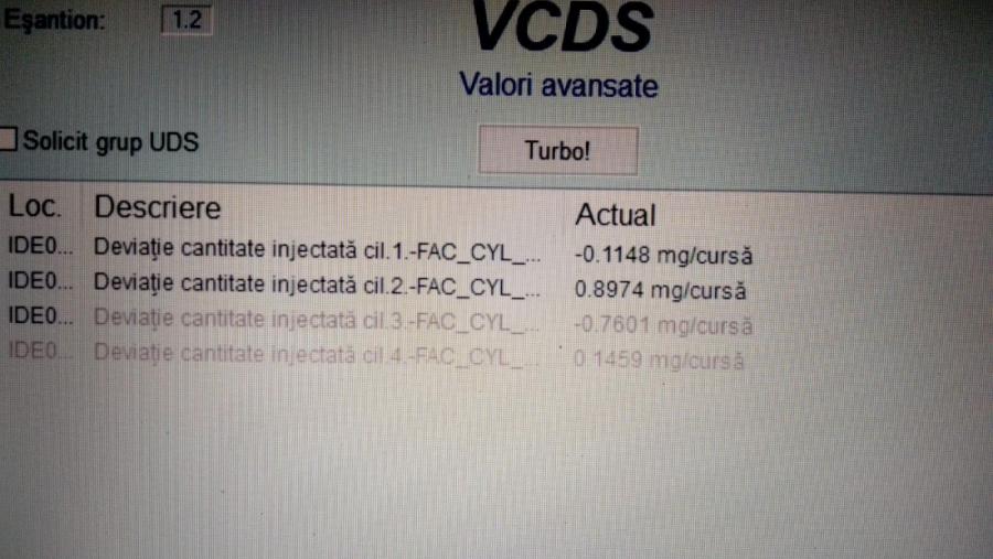

Am măsurat valorile după aprox 100 km, după rescrierea codurile, și am valorile.....din poze
Credeți că ar trebui o recondiționare și dacă da unde as putea face?
sebastian stefan
important e cum merge,valorile nu-s de speriat
Cilindrul 2 destul de mare valoarea
COJOCARU ADRIAN
De mers merge destul de bine, porneste bine, nu variaza turometrul, are rontaitul ala enervant cateodata in trepte mici......ma gandeam sa le fac  o reconditionare la toate 4 la Buzau....Ce parere aveti ?
