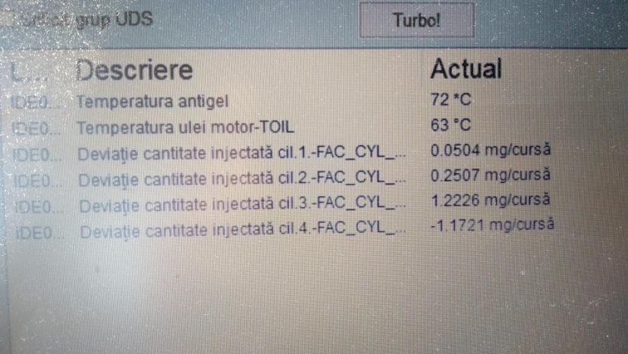

Va rog să-mi spuneți și mie daca valorile injectoarelor sunt ok? Sau ar trebui schimbat injectorul 3...multumesc
sebastian stefan
Ai probleme cu ea? Daca masina merge ok nu te impacienta de valori. Poti sa ai si valori mai bune si motorul sa mearga prost.

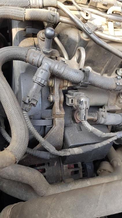

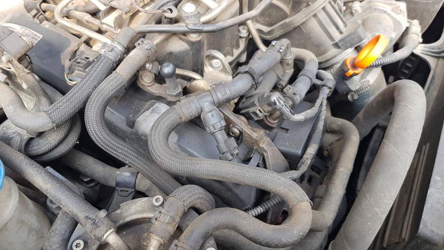

  On 26.03.2019 at 10:48, cyrrus_mihai a scris:
Va salut,
Am o problema cu masina, pierde motorina pe la pompa de inalte (vezi poze), conform spuselor mecanicului care mi-a facut revizia.
Am gasit span in filtrul de motorina.
Pana acum nu am simtit diferente la rulare, nu vibreaza diferit, nu are pierderi de putere. Are in schimb un zgomot cand e rece, la prima accelerare (in general cand e virat stanga si accelerez mai brusc). Se aude ca un patinat/frecat mecanic timt de mai putin de o secunda, nu stiu cum sa descriu exact sau daca are legatura cu problema descrisa initial.
Ce imi sugerati sa fac?
Unde pot sa aflu care e problema exact? Mecanicul s-a uitat fugitiv. E sigur pompa, sau poate fi vreo garnitura, furtun, etc.?
Ce ar trebui sa fac acum? Sa merg la un service/mecanic recomandat de voi sa puna VCDS-ul sa vada injectoarele cum performeaza?
Pompa de inalte am vazut ca e scumpa, si bugetul e limitat perioada asta (vine nunta, botez peste cateva luni si acolo au plecat toti $). E viabila reconditionarea ei?
Pe scurt, ce pasi ar trebui sa urmez de acum?
Edit: daca are relevanta, masina are 147.000 km

Ai vazut spanul? Daca e span problema e complexa si scumpa.Spanul duce la infundarea injectoarelor.Apoi trebuie spalata toata instalatia de alimentare ,schimbat filtru, pompa si injectoare.In mod normal spanul nu duce la pierderi de motorina,e posibil sa fie o garnitura.Are si alte simptome?

@sebastian stefan Am vazut spanul, nu stiu ce metal era, pentru ca nu se lipea de magnet.
Nu prezinta alte simptome fata de ce am descris, motorul ruleaza si trage la fel de bine ca pana acum.
Exact .. nu se lipeste pe magnet. Ar trebui sa fie metal provenit din uzura pimpei de inalte si cea din rezervor.

nu se repara pompa respectiva. schimbi pompa, cureti conductele si rezervorul. Injectoarele le lasi daca merg bine.

cum vi se par valorile astea? 1.6 cayc.

Valorile sunt ok, stai linistit daca nu ai alte simptome
