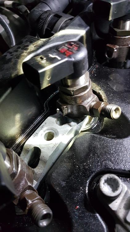

Va salut,
Am o problema cu masina, pierde motorina pe la pompa de inalte (vezi poze), conform spuselor mecanicului care mi-a facut revizia.
Am gasit span in filtrul de motorina.
Pana acum nu am simtit diferente la rulare, nu vibreaza diferit, nu are pierderi de putere. Are in schimb un zgomot cand e rece, la prima accelerare (in general cand e virat stanga si accelerez mai brusc). Se aude ca un patinat/frecat mecanic timt de mai putin de o secunda, nu stiu cum sa descriu exact sau daca are legatura cu problema descrisa initial.
Ce imi sugerati sa fac?
Unde pot sa aflu care e problema exact? Mecanicul s-a uitat fugitiv. E sigur pompa, sau poate fi vreo garnitura, furtun, etc.?
Ce ar trebui sa fac acum? Sa merg la un service/mecanic recomandat de voi sa puna VCDS-ul sa vada injectoarele cum performeaza?
Pompa de inalte am vazut ca e scumpa, si bugetul e limitat perioada asta (vine nunta, botez peste cateva luni si acolo au plecat toti $). E viabila reconditionarea ei?
Pe scurt, ce pasi ar trebui sa urmez de acum?
