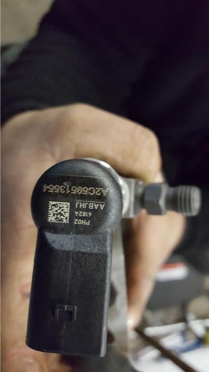

Nu am inlocuit supapa si nu am dat injector la schimb. Noile injectoare produse de Continental VDO au venit in cutii sigilate cu certificat de conformitate.
A2C59513554 este echivalentul injectoarelor 03L130277B fabricate pana la 01.06 2016 ,scoase din productie.
Noile injectoare au urmatorul cod 03L130277S,astea trebuiau puse pe masina la momentul actual
