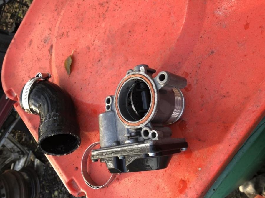

Astazi am reusit inlocuirea termostatului principal la 2.0 TDI/CFFB/cutie manuala 2AAFD8BF-5E10-4497-8D09-427695A04BBF.thumb.jpeg.688e18e86cfc8009092000e761f1dd4b.jpegsi cu aceasta ocazie am curatat si clapeta shut off+galeria admisie.Termostatul inlocuit a fost Mahle iar cel original nu parea defect.(probabil deschidea mai devreme,nu se putea sufla prin el)
Sunt foarte multumit de rezultate: Acum motorul se incalzeste mai rapid,apa ramane in 90 la atat la drum cat si pe loc in ralanti. Se simte de asemenea si curatarea clapetei si galeriei de admisie,masina raspunde mai bine la accelerare si trage mai bine,de asemenea oprirea motorului este mai lina.
Per total sunt multumit si sper ca am fost de ajutor si altor colegi cu aceleasi probleme.
