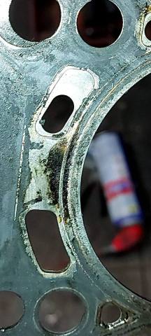

Garnitura de chiulasa arsa.

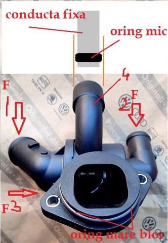

Salut baietii. Am o skoda superb 2 170 cp 2011 cu dsg am citit toate le 16 pagini am inlocuit si eu acel termostat mic primu behr al doilea mahle acelasi comportament ajunge apa la 90° dar la stationari mai lungi scade la 80° 75° dupa creste iar. Mahle parca lucreaza un pic mai bine. Nu stiu ce sa mai zic a zis cineva in urma cu cativa ani ca prin cel oe nu trecea aer cand suflai in el. Comandam cate unu mergem suflam in ele daca trece aeru nu e bun si tot asa pana da-m de ala care nu trece aeru nebunie zic. Si eu drum bran brasov drum de 35 km ajungea pe la 70° maxim. Nici nu stii cum e mai bine. Pt regenerarii mie frica ca nu  si le face cum trebuie neavand  temperatura care trebuie

Salutare, trec și eu prin agonie și extaz cu încălzirea motorului CFFB, nu ajunge la 90 grade în mers . Am înlocuit termostatul de pe DSG cel vechi era MAHLE și am pus unul original VW. Întrebarea mea este : la voi termostatul acesta de pe cutie opune ceva rezistenta în momentul când suflați prin el? La mine între cele 2 termostate nu am văzut nici o diferență ba chiar mai mult dpdv personal cred ca trece un  volum de aer  destul de mare . Am mai văzut ca la unii colegi pe forum spun ca la relanti temperatura scade, în schimb la mine creste și chiar ajunge la 90. Deci pt mine e un haos, aștept și părerile voastre. Mulțumesc!
Termostatul se testeaza in apa.. cu un termometru.
Vezi la ce temp incepe sa deschida.
Recomand doar originale.
