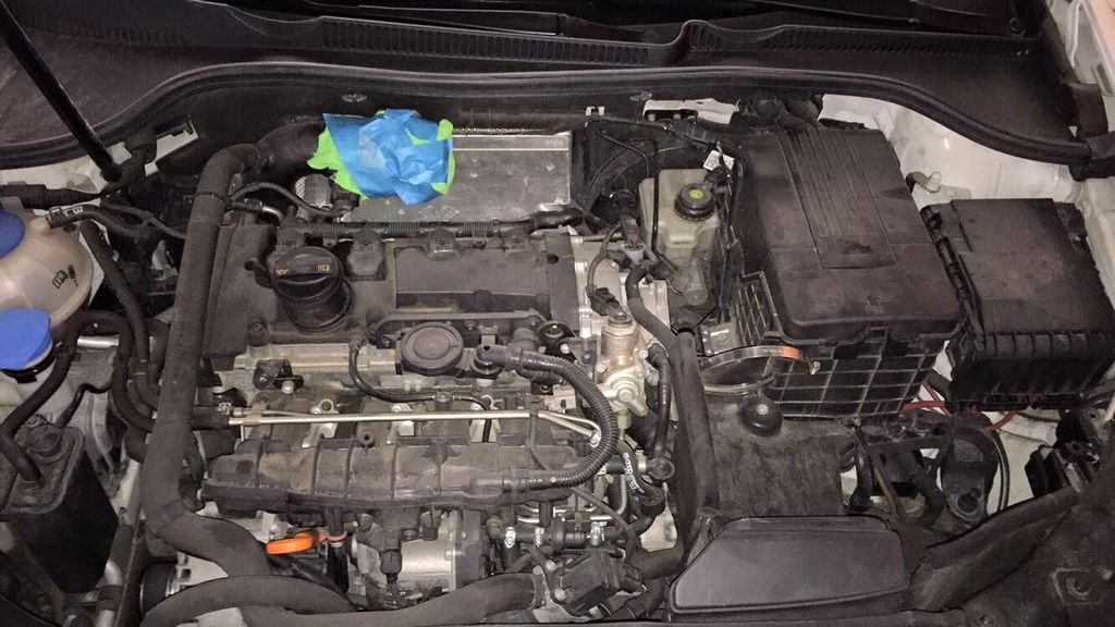

In rest nicio noutate. Zilele trecute am dat jos admisia si am spalat filtrul, avea ~11.000km, era cat de cat curățel. Cu ocazia asta am sters putin praful prin zonă :)

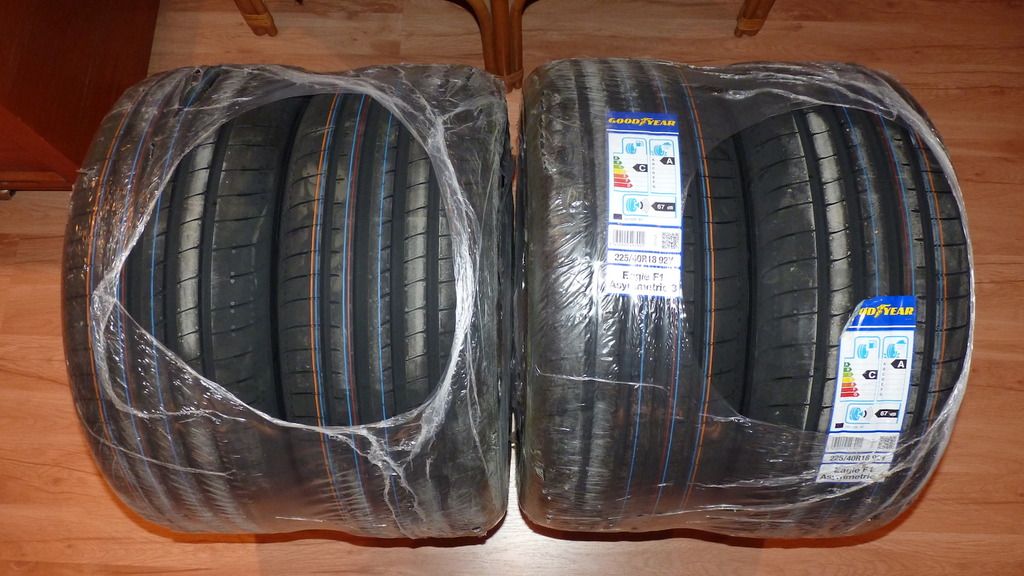

Azi am reusit sa dau comanda de anvelope de vara: Goodyear Eagle F1 Asymmetric 3 225/40 R18 92Y XL cu protectie de janta (MFS): 463,90 lei/buc :)

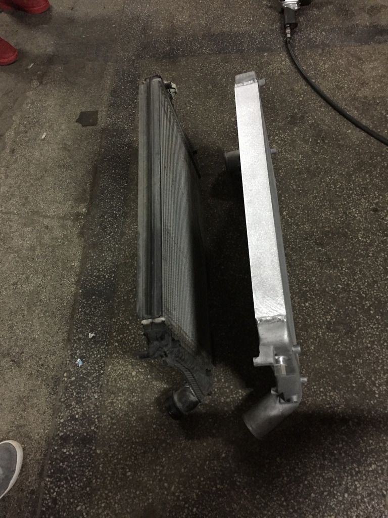

Saptamana trecuta am dat comanda de intercooler; pana la jumatatea saptamanii viitoare cred ca ajunge. Mai trebuie discuri+placute pt etrierele Brembo si cam gata (for now) :)

L-am comandat pe acesta, dar varianta cu inlet/outlet de 70mm. Sa vedem ce e de el :)

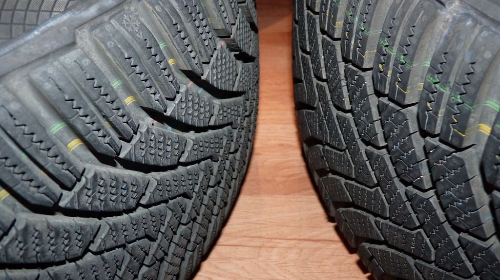

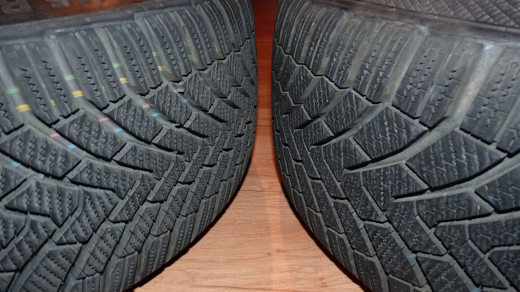

FWD + ESP off + WOT + cauciucuri de iarna = Big no-no! Cam asa arata cele de pe fata dupa 700km si vreo 3-4 plecari. Iarna viitoare le mut pe spate
Stanga - fata, dreapta - spate. Franjuri le-a facut :)

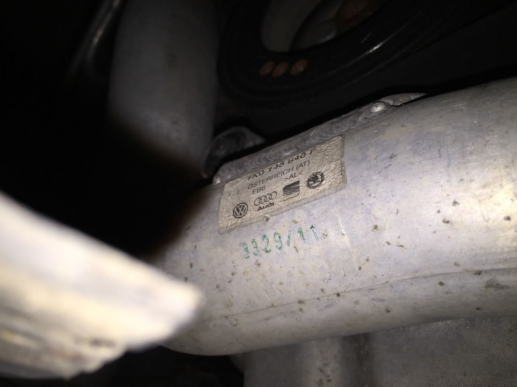

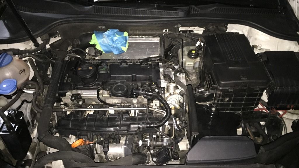

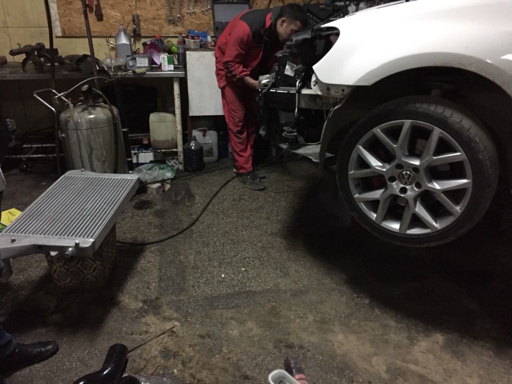

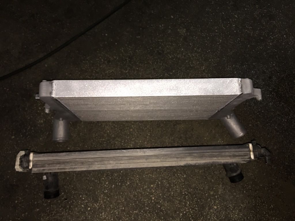

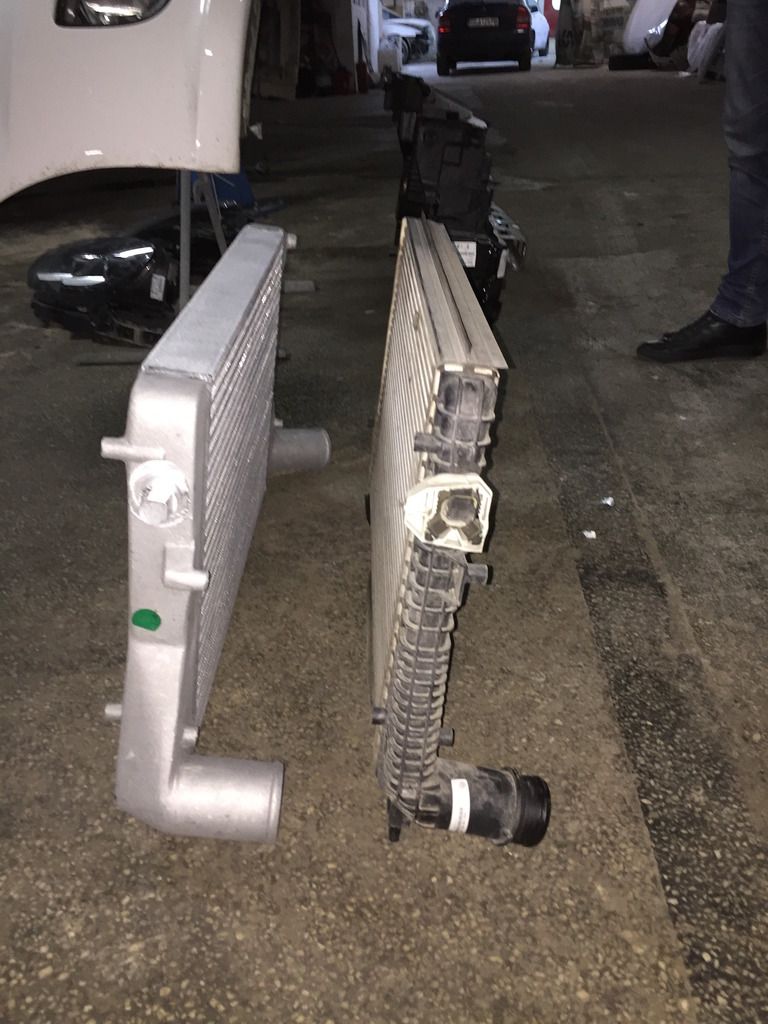

Am primit aseara intercoolerul si ne-am apucat de montaj. Toate bune si frumoase dar nu s-a potrivit cupla care a venit cu kit-ul. Mi-au trimis cei din Germania 2 bucati, dar culmea, ambele sunt aceeasi marime. Probabil trebuia sa fie una mai mare si una mai mica, dar nu s-a nimerit. E un pic mai mare decat teava care iese din turbo (discharge pipe).. Am facut provizoriu o combinatie intre cupla originala si cea noua pana gasim o solutie permanenta. Cu ocazia asta poate fac upgrade si la discharge pipe. Sa vedem :)
Si țeava nărăvașă :)
Am primit si anvelopele azi :) DOT 0816

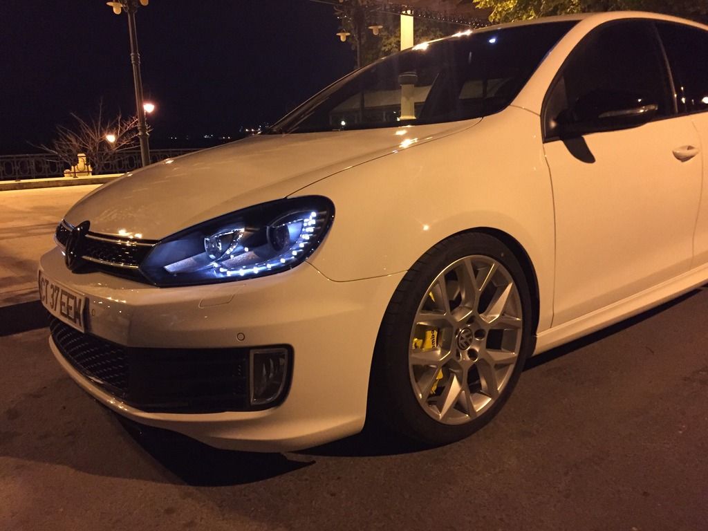

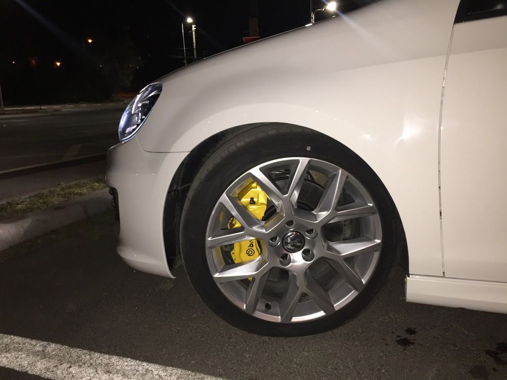

Am reusit in sfarsit sa montez noile frane :) Am mers pe discuri ATE, placute EBC Yellowstuff si furtunase HEL. Partea proasta e ca a trebuit sa mut distantierele de 15mm pe fata ca altfel atingeau spitele in etrier. C'est la vie :)
Urmeaza sa dau o vopsea galbena si pe etrierele spate pana iau un kit de R / S3.
Modificat de Edy E
:wub:frumos frumos,15mm distantiere si parca tot sunt apropiati etrierii de jante,ce et au?

Multumesc! 7.5x18 ET51. Actual ET36 :)
Nu e chiar asa rau cu 15mm pe fata, a inceput sa-mi placa cum arata. Ramane de vazut ce fac cu carenajul ala de la aripa :D Zilele astea trebuie sa comand inca un set de distantiere de 15 ca sa le pun pe spate. Cele de 10mm le pun la vanzare.

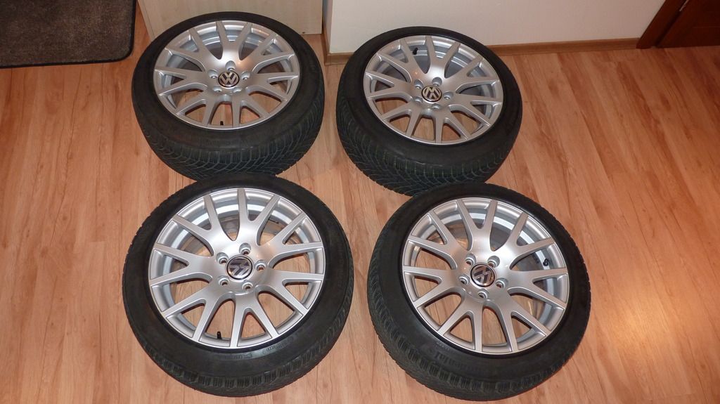

Pt jantele de iarna trebuie 5mm, deci setup-ul final iarna va fi 8.5x17 ET45, PERFECT :)
