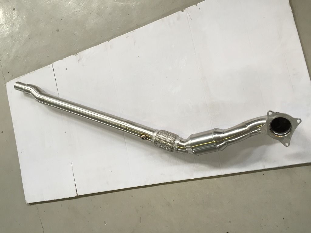

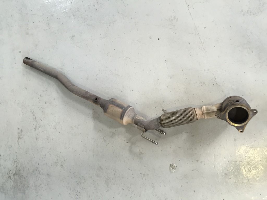

la mine cu cat de 100 de celule au iesit noxele lla itp fara probleme la stage 2+
Depinde de norma de poluare in primul rand.
La Euro 4 este posibil sa se treaca testul de noxe pe bune si cu un catalizator sport de 200 de celule (functional, ca sunt cazuri in care catalizatorul este vechi si nu mai functioneaza cum trebuie). Adica cu un downpipe de genul:
https://www.hg-motorsport.de/shop/product_info.php/info/p26203_BULL-X-VAG-1-8---2-0-TFSi-FWD-3--Downpipe.html
De la norma Euro 5 in sus, pentru performanta si pentru a trece testul de noxe pe bune ar trebui un downpipe de genul (martorul de check engine nu apare nici cu soft-ul original):
https://www.hg-motorsport.de/shop/product_info.php/info/p27159_BULL-X-VAG-2-0-TFSi-FWD-Downpipe-incl--ECE-approval.html
Daca esti ghinionist, poti sa ai parte de astfel de teste si inopinant (ex. Austria), iar amenda incepe de la 2.000 Euro.

Arată bine - daca nu este confidențial sa ne spui cat te a costat evacuarea. Top gear au fost întotdeauna cei mai piperați la preț de la noi.
Un videoclip cu before si after ar fi minunat. Bafta
Nu e secret, a fost 2200 lei pentru ca am optat pentru versiune cu catalizator :)
O sa fac un video-2 zilele astea si postez.
Ca impresii, la mers normal / lejer / incet se aude la fel ca inainte. La WOT se schimba insa treaba complet. Am consumat juma' de rezervor azi, e addictive :))
3" este diametrul :) Te-as minti daca as zice ca simt ceva putere in plus. Probabil e, insa n-as putea sa zic exact.
