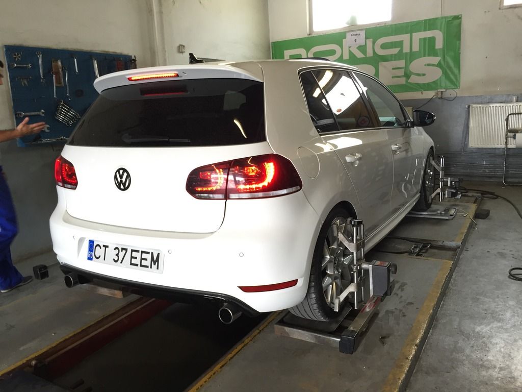

Am facut azi geometria, pot sa stau linsitit acum
Trebuie sa aranjez cumva bara asta ca imi sta pe creier :(
