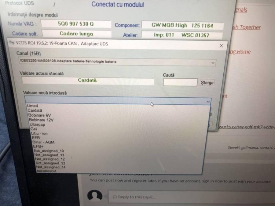

Am cumparat masina cu bateria schimbata si “ codata”. Capacitatea este bifata corect. Dar apare ca si tip- cardatã. Asa este bifat avand vcds in romana. Bateria este AGM. Sa bifez eu Binar-AGM? Sau este corect termenul de Cardatã ?
E de la interfață....clona...
Bun, dar ce termen ar trebui pus acolo? La cea neclonata, in engleza, ce termen trebuie pus? Flecce?
