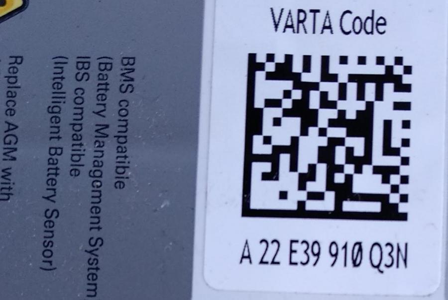

varta mea are doar asta, care e un cod de 12 caractere si nu 10 cum ar cere BEM:
Modificat de detinator
mda... credeam ca e evident ca scanarea afiseaza cifrele de sub el
Nu, o sa iti apara codul care trebuie bagat...
Modificat de robi_zet
inca o data... credeam ca e evident ca am scanat deja... multumesc oricum. Prin scanare apare tot codul care apare in poza, nimic altceva.

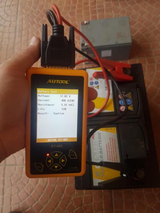

Buna seara , am o problema cu pornirea greoaie sau la a 2 a cheie  la un Seat Leon 2.0 TDI BMN iar multi mi au spus ca se dezamorseaza dar totusi am luat bateria si am pus o pe redresor toata noaptea iar dupa incarcare arata 53% viata si 498 din 680 Curent pornire.
Ce părere aveți?de aici sa fie pornirea greoaie ?
As atașa postul cu pornirea de aici de pe forum dar nu stiu daca am voie.
Modificat de aysmen
Te gandesti ca este bateria daca nu porneste bine la cald, la rece, daca invarte si nu porneste poti sa iei in considerare dezamorsare.
daca bateria invarte si nu porneste, invarte a doua oara, si porneste greu - atunci nu este ea de vina, ci altceva in motor. La diesel dezamorsarea ar putea fi o cauza.
