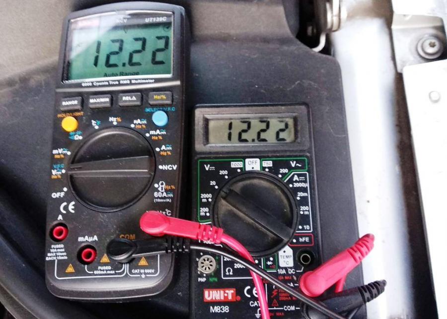

Zilele trecute m-am învăţat minte, am făcut comparaţia asta şi am observat că încărcătorul de la brichetă arată cu vreo 0,15V mai mult (nici multimetrul nu este cine ştie ce, dar parcă am mai multă încredere în el). Deci ce am scris în posturile precedente trebuie corectat cu 0,15V în jos. Şi am mai observat că şi acumulatorul este totuşi obosit, după 3 zile de staţionare tensiunea a scăzut pe la 12,19V (măsurat cu multimetrul de data asta). Gerul va decide soarta lui.

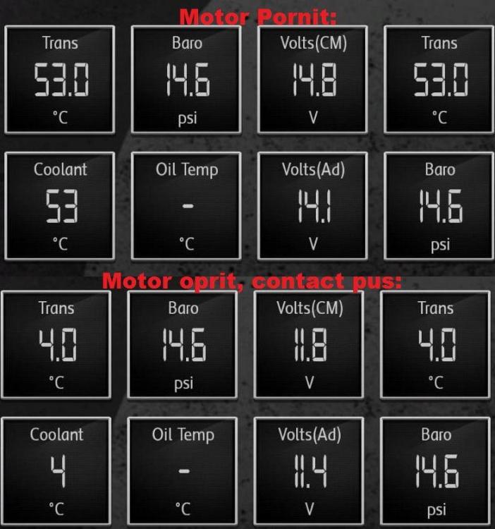

O data pus contactul, voltajul apare si pe interfetele de diagnoza, eu folosesc una Bluetooth si Torque.
Mufa OBD e tot timpul alimentata, non-stop, dar nu stiu nici un soft care sa poata masura direct, fara contact pus, pt ca toate vor intai o conexiune cu ECU
Si bateria mea are mai nou doar 12,2V masurat la borne, masurat cu aparat masura.
Intrebare: Poti sa imi spui la tine ce se intampla cand pui contactul?
La mine, tensiunea a scazut la 11.8! Masurata si pe mufa OBD, si la borne, tot 11.8V
Am stins ledurile de zi (DRL - am activata optiunea de stingere) dar nu s-a modificat deloc tensiunea. Probabil consumul venea de la bujii?
Când pun contactul (în condiţiile actuale de temperatură) tensiunea scade pe la 11,1V (iniţial are cam 12,5-12,6V, toate măsurătorile făcute cu alimentatorul de telefon care arată şi tensiunea pt că mi-e lene să pun mereu multimetrul), situaţie normală (mă refer că este normal să scadă, acum până la cât depinde de starea bateriei şi a bujiilor)pentru că bujiile papă destul curent (se observă şi la plafonieră cum scade intensitatea luminoasă). Stă ce stă aşa câteva secunde după care creşte până aproape de 12V, dar nu depăşeşte. Pe timpul pornirii scade până pe la 9 şi ceva sau chiar 8 şi ceva în funcţie de cât de repede porneşte. Asta la o baterie de 6 ani vechime, dar care porneşte motorul destul de repede....încă.
La tine dacă scade numai la 11,8 este posibil să ai bujii mai performante cu consum mai mic sau bateria să fie în stare mai bună.

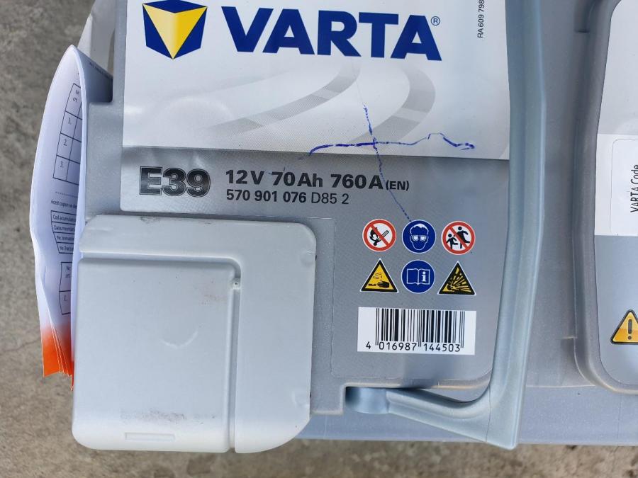

La masina din semnatura am schimbat bateria originala 68Ah cu Varta Silver Dynamic AGM 70AH/760A.

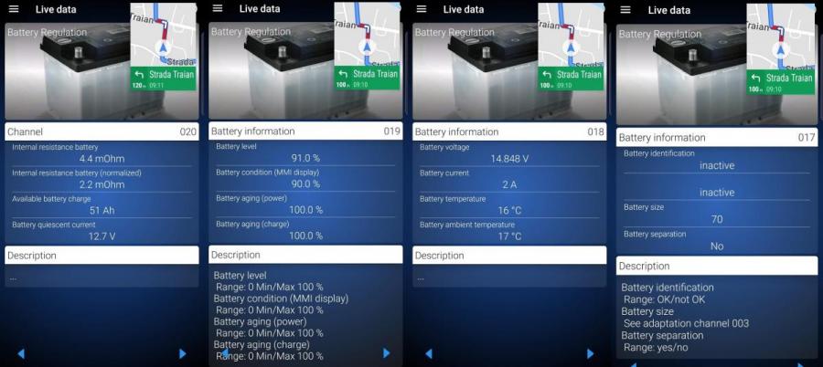

Pentru codare am folosit 070 VA0 1111111111, dar imi pare ca nu e ok in sensul ca nu am vazut battery charge sa creasca peste 58Ah, ba chiar a scazut pana la 50 dupa 90 de minute de functionare.
Ati avut experiente asemanatoare cu aceasta baterie si codarea ei?
Edit: In mod normal as tine-o sub supraveghiere cateva zile dar in 2 zile plec din tara o perioada mai lunga si as vrea sama asigur ca totul e ok.
Inca un motiv pentru care nu cred ca e ok este ca desi battery charge e 51Ah, battery level este 91%. Clar diferenta de 9% nu corespunde cu 70Ah.
Modificat de mada_eim
Cred ca m-am lamurit.
In afara de capacitate, celelalte valori nu au nici un scop decat sa ii spuna calculatrului ca s-a instalat o noua baterie si sa inceapa un tabel nou de valori.
Valorile bateriei originale erau foarte asemanatoare cu cele din postarea asta. Iar codul de pe masina era 068 JCB 1111111111. Citind prin alta postare ca dupa introducerea codului BEM de pe baterie in loc de 1111..., bateria a inceput in mod magic sa arate valori mai mari, am introdus codul de pe bateria mea si am observat acelasi comportament in sensul ca Battery Charge a crescut de la 37Ah la 51Ah.
Dupa ce am montat bateria noua si am introdus 070 VA0 1111111111 evident ca masina a continuat peste valorile stocate de bateria originala si nu aveau cum sa fie ok. Poate dupa o perioada mai lunga de timp s-ar fi reglat de la sine.
Acum am facut codarea cu 070 VA0 1111111112, Battery Charge a pornit de la 100Ah si a inceput sa scada, o sa mai urmaresc zilele urmatoare, macar sa imi confirm teoria.
Intre timp am fost la verificarea petru garantie (avand codarea noua) si totul e ok, inclusiv incarcarea baterie care e masurata ca fiind 100%, desi cu jumatate de ora inainte, pe codarea 1111111111 raporta incarcare 54Ah.

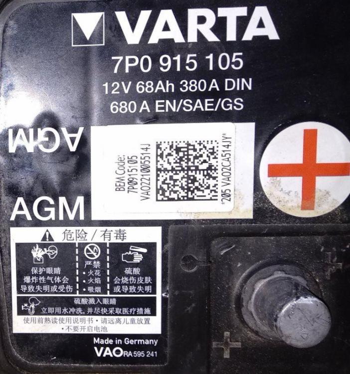

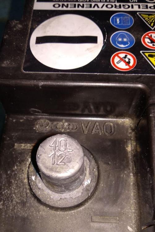

Tocmai ce am inlocuit si eu vechea baterie. Am montat o Varta 70 Ah AGM in locul celei vechi care era tot Varta AGM de 68 Ah (originala). Vechea baterie desi avea cod BEM pe ea, nu era codata cu codul BEM. Era doar 068 JCB 1111111111. Am incercat sa introduc codul dar imi aparea o eroare legat de numarul de caractere introdus, era max 18 caractere. Am codat noua baterie 070 VA0 1111111112 si a fost acceptat codul, la inceput era cunoscuta ca avand 47ah si in decurs de o ora a ajuns la 56ah.

legat de codare, BEM pe originala era VAO (litera O, nu cifra 0)
Se poate vedea asta in poza (0 este taiat, O nu este, si apare litera o in mai multe parti). Totusi, e posibil sa conteze mai putin asta.
Eu m am luat dupa asta: https://www.varta-automotive.ro/ro-ro/asistenta-baterii-varta/incarcare/incarcare-baterie-masina  in dreapta jos este un tabel.
Bateria mea originala, stantat saptamana(nu mai stiu exact care) si 10, deci 2010 are JCB in loc de VAO cum ai tu. Dar asta conteaza mai putin dupa cum ai spus. Cred ca important este de codat Ah ai noii baterii.

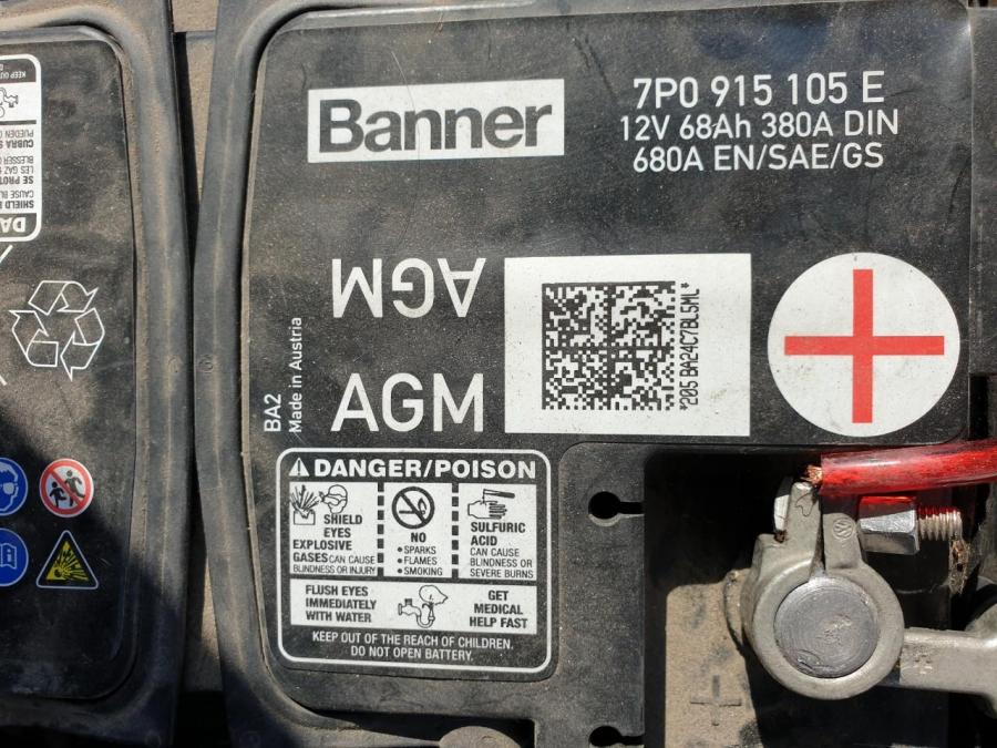

  On 21.08.2019 at 15:19, grp a scris:
Salutare tuturor!
Azi am schimbat bateria Banner de 680Ah
cu o Varta Silver de 760Ah
nu văd acel BEM code, ci doar Varta code, dar are 12 caractere. Trebuie codată în 61- Battery regulations? Mașina este Tigian 2.0TDI 110cp BMT cu start&stop. Bateria am ales-o căutând după codul original al Banner-ului pe site-ul Varta.
Expand
@F l o r i n da, cea de pe Golf am schimbat-o recent (Golf 5 1.4i 75cp BCA). Asta nu o codez, am inteles. Dar pe cea de pe Tiguan, pe care am citat-o mai sus, mai trebuie sa o codez? Multumesc
Modificat de grp
O codezi, modifici val Ah din 60 in 78, si o treci VAO.
