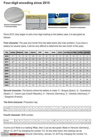

Intrebare - ce producatori mai pun stickerul BEM?
Desi ma uit de ceva zile pe net, nu reusesc sa determin care producatori mai aplica codul BEM pe baterie.
Imi este cunoscuta procedura Ross-Tech de constructie cod BEM dar as dori daca se poate sa il am dat de fabricant si sa nu il "refac" eu din diferite elemente afisate/sau nu pe baterie.
PS: iata ce am eu in masina
Eticheta/BEM
8K0915105E
MLA190296Q4D4
*205 MLA199Q4D4Z*
Codul QR de pe eticheta indica data fabricatiei  260909, iar pe o borna este stantat 39-09 (banuiesc saptamana si anul montarii pe masina?!).
205# 8K0 915 105 E
 #1#315472985#260909
*205 MLA199Q4D4Z*=
Cod Bem ai doar pe cele originale. Cele AM nu au, dar poți coda/cumpăra. Recomand o Varta Silver Dynamic

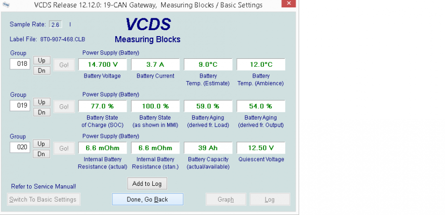

Momentan, inainte de recodificare, BMS a recalculat doar rezistenta interna a noii baterii (3,8 mOhm in loc de 6,6 mOhm cat avea cea veche), restul valorilor fiind ale celei vechi (care avea 10 ani si 2 luni!):
Bateria noua este Varta G3 Blue Dymanic - echivalent 8K0915105E -> are toate gaurile in ea pt montajul capacelor de protectie Q5 (toate elementele de protectie au intrat la fix in noua baterie, inclusiv furtunul de evacuare gaze din baterie)...

In cazul meu, dupa recodare, BEM a inceput sa o incarce corect: fara recodare bateria era recunoscuta ca avand 37Ah, nu depasea 90% grad de incarcare, si era afisata cu doar 54% din durata de viata.
Imediat dupa recodare a afisat bateria la 60Ah iar dupa 30 min la 70Ah, durata de viata 100% si grad de incarcare 92%.
O sa monitorizez bateria sa vad daca ajunge sa fie afisata pe canalul 20 ca avand ~90Ah (am instalat Varta de 95Ah).
