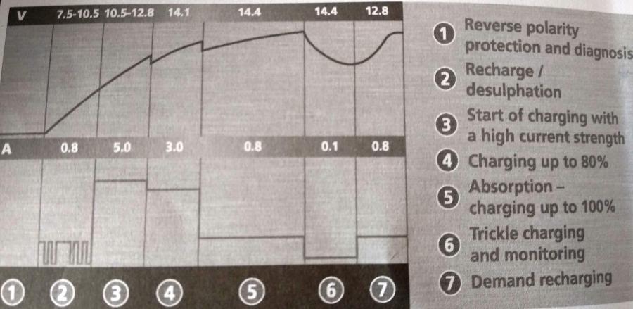

Desulfatarea se face cu impulsuri de inalta frecventa (dupa un anumit program de frecventa si amplitudine), care scutura depunerile de dioxid de sulf de pe electrozi. Tensiunea continua marita nu ajuta.
Totusi programul de desulfatare consta in cresterea voltajului de incarcare. Mai jos e o poza din manualul de utilizare al Ctek-ului.
Asta am spus si eu. Sunt impulsuri de tensiune marita pentru a scutura depunerile, nu tensiune continua.
Si cel de la Lidl face desulfatare cu impulsuri, are si program pt AGM, totusi vad ca Ctek-ul de mai sus merge pana la 7A, cel de la Lidl pana la 5A, dar nu cred ca conteaza asta.
Modificat de detinator
Daca nu ma insel, la tensiunea aia nu reuseste sa dezlipeasca particulele de sulf de pe elementi, trebuie una ceva mai mare ca sa "scuture" elementii. Cred ca undeva la 16V (poate mai mare), si doar impulsuri cum a spus Cosmin.
