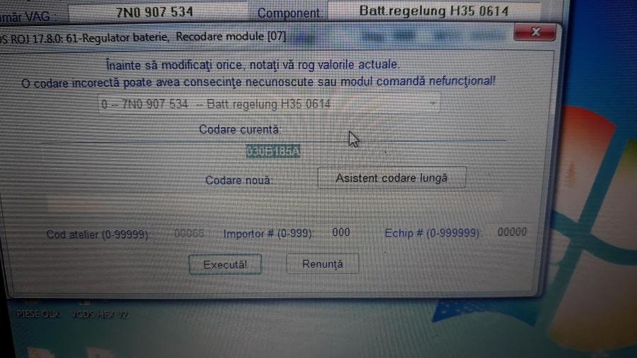

SALUTARI la un golf 6 1,6 diesel 105 cp an fabricatie 2011 am schimbat acumulatorul oroginal cu unul varta
nu pot coda noua baterie cu vcds
intru la codare baterie si nu pot selecta varta modelul bateriei noi
cum se codeaza noul acumulator cu vcds??
va rog explicati mi pasii ca pt un incepator. multumesc
Multumesc  Florin
pt modelul asta nu ma lasa sa selectez bateria varta after market care am cumparat o
de ce??
ce valoare trebuie sa introduc aici??
intra pe asistent codare lunga. Dupa care acolo o sa gasesti.

intruu pe codare lunga si ce introduc>>??

va rog , nu pot coda o baterie varte pe un vw golf 6 1,6 tdi 105 cp cod mot cayc
nu stiu ce sa introduc acolo pe long caoding cand intru la codare baterie

ai zis tu ca sa intru pe log coding
si apoi ce fac??
ce cod trebuie introdus??
multumesc pt ajutor dar nu ma descurc
Codul Bem... Dar nu ai, ca nu ai cumpărat o baterie originala. Selectezi vânzătorul și în locul serialului, treci 111.....
Procedura o ai în link ul pus de mine mai sus
