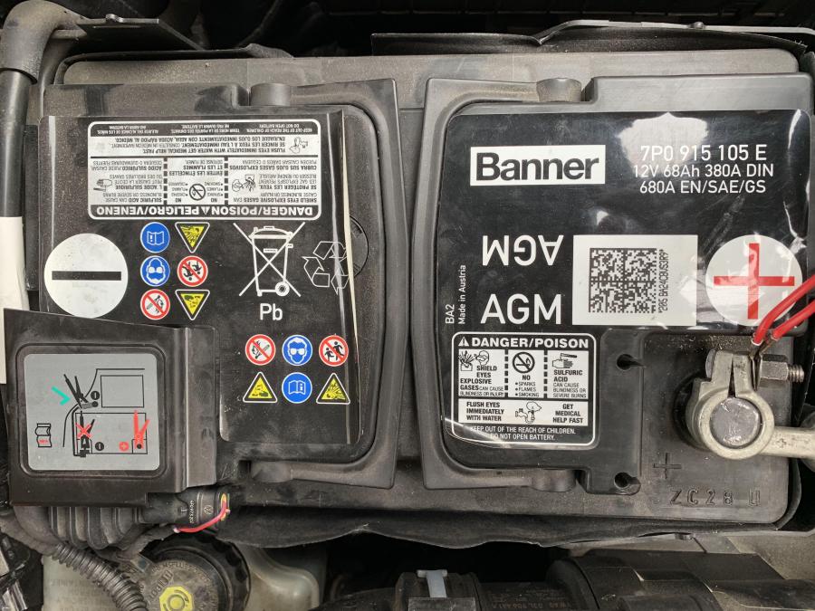

bateria curenta este un baner agm de 68Ah
am gasit exide de 70Ah cu 520 de lei si de 80Ah cu  565 lei
ce amperaj se recomanda "minim" ptr 1,6 cayc ? sa iau pe cea mai puternica pentru a fi mai putin "stresata" ?

Se ia urmatoarea baterie (vezi atasament). am pus voltmetrul pe ea si am urmatoarele:
- contact pus, 0 consumatori porniti = 12.18-20
- contact pus, motor pornit, 0 consumatori = 14.6
- contact pus, motor oprit, faruri aprinse = 12.37-39
Masina e cu start/stop.
LE: daca nu ma insel, are 6 ani bateria
E pe duca ? vazusem un grafic pe net pt agm si conform aluia ma incadrez cam intre 60-70% SOC. start/stop nu mai intra de cateva saptamani (nu am observat de cand) iar farurile fac figuri (ba cand pornesc sunt luminate slab, ba imi sta o faza lunga aprinsa, cealalta nu, ba ledurile se aprind super slab, etc)
