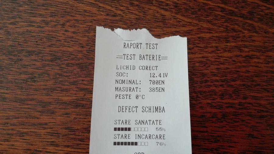

Salut, in masura in care va permite timpul poate cineva sa se uite pe raportul de testare la bateria. Am inteles de la service ca trebuie schimbat, insa as dori mai multe pareri. Multumesc
F l o r i n
da, te pregatesti de inlocuire
