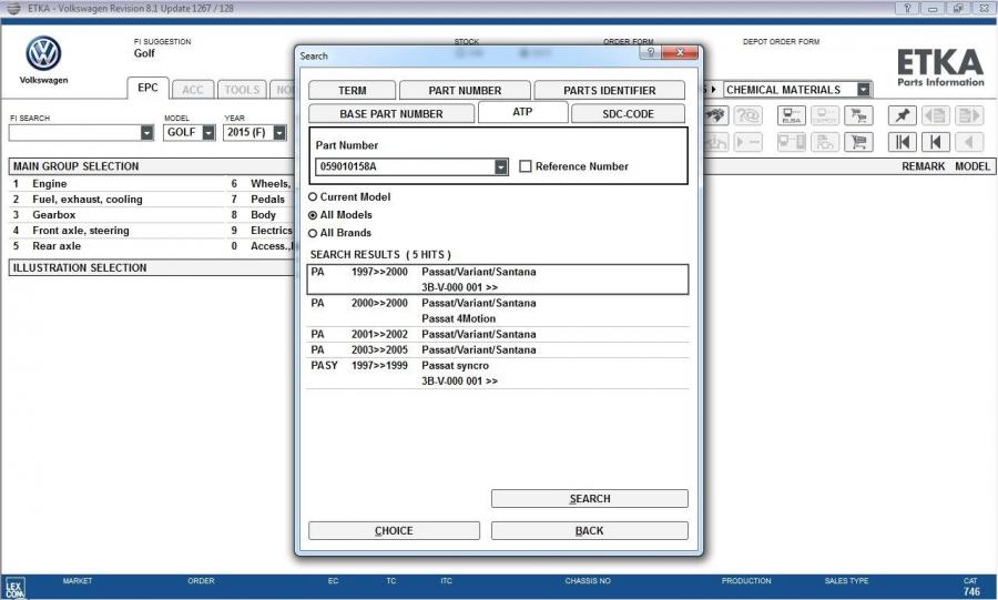

Sticker-ul 059010158A este pentru unele masini fabricate intre 1997 si 2005 .
Corect am sa schimb distributia urmatoare la 60k km pentru ca un set de distributie costa 400 de euro si inca exist motoare noi la 9000 de euro. Noi, in Romania, inca avem autostrazi doar in vise :(... bdw care este de fapt eticheta la CRKB?

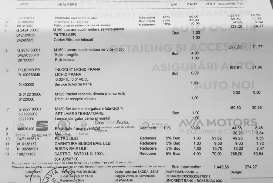

Am fost astazi la Avia la revizia de 60k. Masina avand 3 ani si 2 luni am schimbat si lichidul de frana.
Costurile mai jos. Durata cam 2 ore de lucru efectiv.
   Cu exceptia stergatoarelor care nu pot sa pricep de ce ar costa 190 lei, toate celelalte lucruri trebuiau facute si au preturi omenesti.
@laduncaag Cum de ai scapat de schimbul bujiilor la revizia de 60k?
Modificat de Rave
@Rave sunt acolo la pct 5
@Ebi presupun ca da, postam ca sa comparam si sa stim la ce ne asteptam ?
Nu mi se par deloc omenesti! Acele valori nu au TVA inclusa...
Ultima coloana este TVA-ul.
Pretul e chiar ok tinand cont ca un 2.0 TDI sau 2.0 TFSI au revizii anuale de ~1100 RON TVA inclus (pret PBN)
