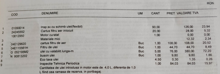

Impresii post-revizie AVIA-Pantelimon/Bucuresti (revizia 1, la 2 ani):
*plususri: s-a facut revizia sambata, durata reviziei OK (cca 1 ora, poate putin mai mult)
*minusuri: consilierul care trebuia sa faca intrarea a disparut...insa m-am adresat unui alt consilier care a fost a fost foarte eficient. costul initial de 320 lei includea doar manopera filtre si ulei, nu si inspectia tehnica...total am avut de achitat 420-440 lei (pe aici pe undeva) -  cu buson de ulei cu tot. putin murdar in jurul gurii de alimentare cu ulei (ori a curatat superficial ori nu a curatat)
Experienta, cu plusuri si minusuri, este pozitiva.
Mi-au setat in bord 2 intervale: la 1 an pentru inspectie tehnica si 2 ani pentru schimb ulei. Este corect?? Cel mai probabil ma voi duce direct la 2 ani....Da stiu, inlocuire lichid de frana, verificare antigel, sistem de franare, directie, etc....la cca 8-10k km pe an cat rulez eu nu cred ca e chair asa de urgent. M-am hotarat sa inlocuiesc lichidul de frana si probabli ceva placute (fata) la 4 ani, antigelul si bujiile la 6 ani, filtrul de carburant inca nu m-am hotarat, probabil la 4 ani. In rest, in fucntie de semnele pe care le da masina. Apropos, distributia: la 300k???- probabil ca nu o voi face eu....
M-a surprins ca intra 4 litri de ulei!!!! Nu prea am crezut cand mi-a spus consilierul dar la o cautare cu prietenul google cam asa a iesit...La vechiul meu 1.4 16v schimbul era cu cca 3,2-3,6 litri.
Ciudate preturile.  De exemplu daca esti membru Avia ai itp gratis. Eu am beneficiat de itp gratis la ei.
Apoi manopera daca esti membru Avia la o revizie a fost de 102 ron pt schimb filtru de ulei+ ulei. Diferenta de la 102 ron la 320 ron sa fie manopera pt schimbat 2 filtre? (aer si habitaclu)? Preturile in reprezentanta vad ca sunt dupa cum bate vantul.

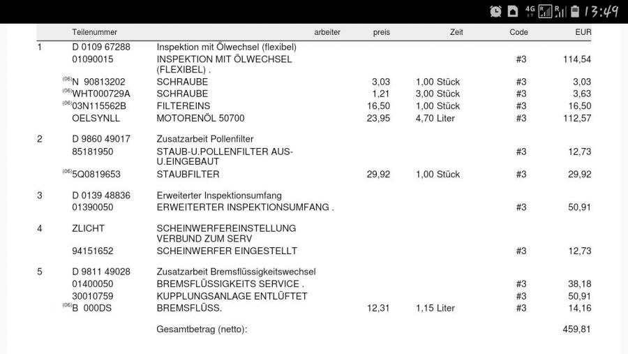

Ziua bună. Astăzi am fost la un service /reprezentanța VW din germania pentru schimbat ulei si inspecția de 167.000 km. Mașina (2.0tdi 150 cp) o  am din noiembrie 2018 și asta ar fi prima revizie care o fac personal de cand o am  si nu am nici o idee despre prețuri. Mi-au făcut o ofertă (din cate am reusit sa traduc cu tovarășu google): inspecția, filtre ,ulei motor 50700, filtru polen, filtru praf?!?, reglare faruri, lichid frână, aerisire ambreiaj. La un pret de 550 euro.  Intrebarea mea este dacă a mai facut cineva schimburile astea in țară și ce preț a ajuns toată afacerea. Mulțumesc și o zi bună.
August 2018, prima revizie, reprezentanta VW din Sibiu.

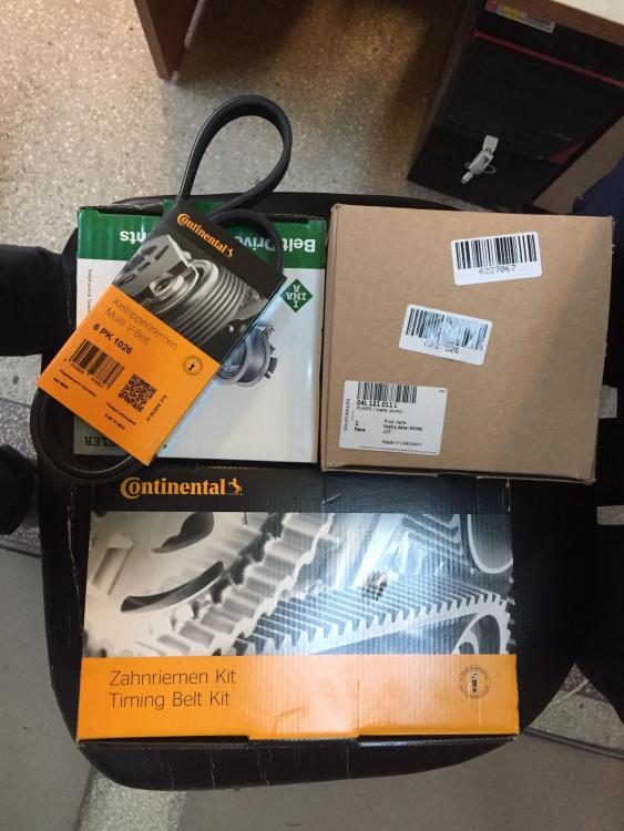

Am facut revizia mare care include in special distributia, masina din semnatura are momentan 172k km, da stiu ca se face la 220k km dar mai stiu ca sunt si motoare noi pe stoc la 9k Euro/bc. Cod m CRKB
Ce am schimbat:
-Set distributie Contitech CT1168K1 460lei
-Pompa de apa OE 04l121011L 575lei
-Curea anexe Contitech 6pk1026 50 lei
-intinzator anexe Ina 534 0552 10 165lei
-Antigel Hepu g13 2x40leiApa 3x2lei
-Eticheta distributie 059010158A 10lei (intervalul inscriptionat va fii de acum la fiecare 120kkm pentru ca motorul NU mai este nou)
Manopera 2.5h 250lei Total 1596 lei
Preturile sun reale, pot fi verificate usor pe net, grija la tepe. (pana la urma oricine are dreptul sa ceara cat poate, important este sa ai decizia corecta)
Gresit ! Consulta manualul de service .
Sticker-ul 059010158A este pentru unele masini fabricate intre 1997 si 2005 .
Salut, de unde ai cumparat kitul? la o scurta cautare am gasit la 310 ron
https://www.autoeco.ro/set-curea-de-distributie-contitech-ct1168k1/a14636916/
520 ron https://www.autokarma.ro/piese-auto-originale?cod_original=04l121011L
f ieftin, ai recuparat aici orice pret platit in plus la piese
