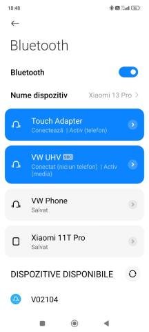

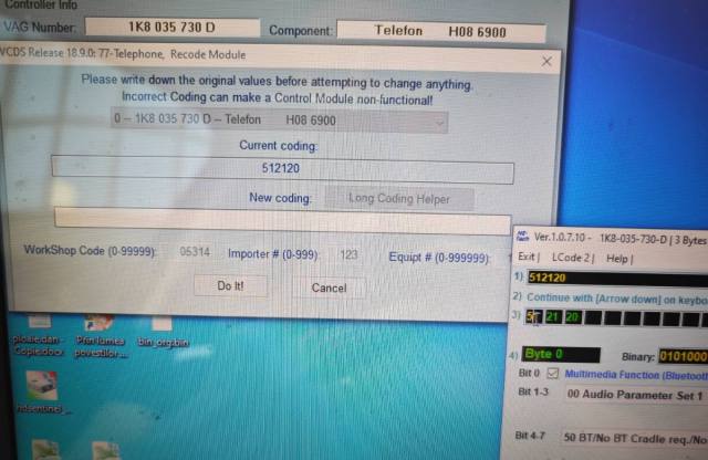

Am rns 315 fără bluetooth, am modul sub scaun. Am încercat cu un modul 1k8 035 730 D și nu se conectează la adaptor, la modul se conectează dar nu și la adaptor, îl vede adaptorul, cere parola de asociere,  pe telefon scrie conectat dar pe adaptor nu. La un moment dat apărea pictograma cu mașina de pe adaptor activă și în lista lui apărea vw uhv la dispozitive dar atât.
Am reușit să-l conectez, codarea e cea din poză și setările din telefon făcute, pe bluetooth rămâne doar redare media iar pe touch telefonul și agenda.
