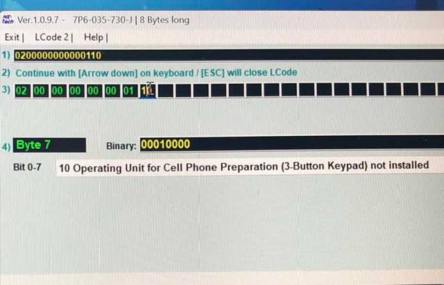

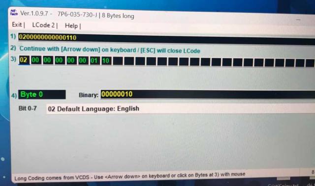

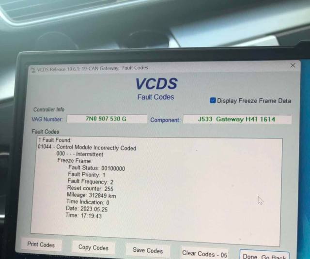

Detin un passat b7 2011 break 2.0tdi, cu rns510 din fabrica, 3 butoane sus de urgenta si favorite si tehnic si am in cotiera suport de telefon. Modulul vechi de bluetooth nu il mai avea, dar cablul ramasese, asa ca am facut retrofit la un model 7p6035730j.

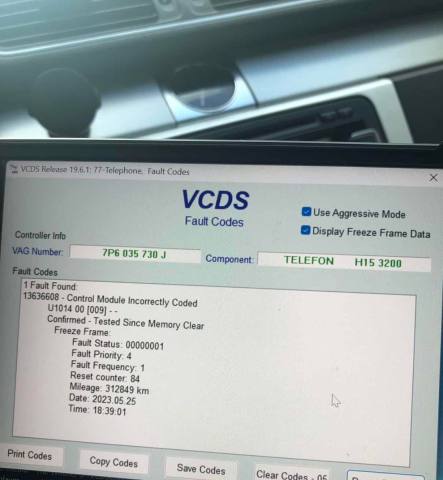

L am codat, am pus la installation list in gateway, si acum am o eroare si pe gateway si pe modul “control module incorectly coded” - u1014 00[009], atasez si imagini cu codarea si erorile.
Tin sa mentionez ca este totul funtional mai putin cele 3 butoane de sus
Daca poate cineva sa ma ajute cu ce am codat gresit ;))
z e n i t h
Pai daca ai consola cu cele 3 butoane in plafoniera de ce ai codat modulul fara consola?
Codeaza cu Rest of the world

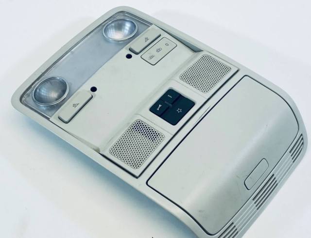

Deci vreau sa cumpar un RNS510, Bluetooth, cablaje pentru BT, microfon, antena GPS si ce o mai fi. Am cumparat doar plafoniera aia cu cele 3 butoane si microfon.

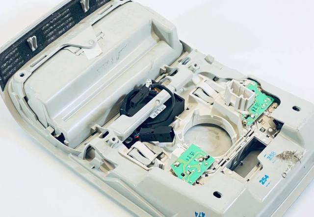

Plafoniera aia ai cumparat-o degeaba. Nu vei folosi acea consola iar cablajul pe care il vei cumpara va contine si microfonul

Cablajul vine cu microfon original care se monteaza in plafoniera pe care o ai deja pe masina. Nu ai nevoie de alta plafoniera cu microfon

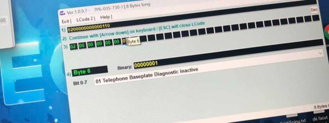

Salut, am codat cu rest of the world,merge, dar ce sa codez la audio parameter las pe 1? Btw am audio standard fara amp
Iar la telephone baseplate ce trebuie active sau inactive, mentionez ca am in cotiera suportul acela de telefon si in torpedou, am chestia aia de se lasa in jos cu o mufa

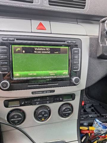

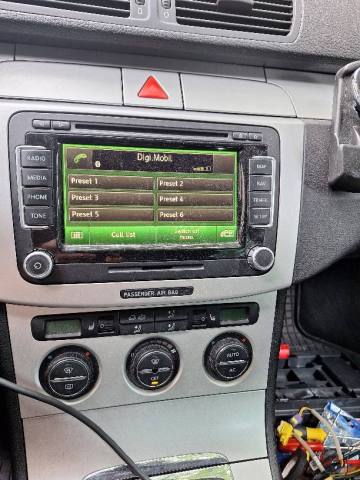

Am montat un modul de skoda 1z0035729B singurul care se conectează cu toate telefoanele și afișează pe rns51 și ceasuri rosii... daaaar intampin o problema cu afișarea pe rns510, in bord e totul ok.
Cu unele telefoane ( Samsung j3, iphone 11, iphone 13)imi descarca agenda pe rns și îmi apar butoanele de sperd dial ( ca in prima poza)..iar cu altul ( Samsung A54) îmi zice 'no user conected' și nu descarca agenda doar apeluri pierdute, recepționate și emise.
  Clar e o problema cu telefonul, am încercat sa pun agenda de pe telefon, de pe sim, am dat reset ( am pierdut și toate pozele.. ufff) și tot asa arata.

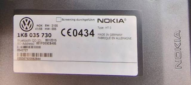

Salut,îmi cer scuze dacă s a mai postat dar nu am găsit ce caut și as dori sa va întreb daca acest modul trebuie codat sau este prea vechi și trebuie sa cumpăr altul? Întreb pentru ca pe RNS 510 am opțiunea în setări de bluetooth dar când vreau sa întru în acel meniu cu aux și ce mai este,nu îmi apare bluetooth ul.
Da,este ok ptr masina ta. Verifica totusi daca ai modul sub scaun pasager. Daca locul e gol...nu ai cutia si nici cabluri libere,va trebui si cablaj,microfon ptr modul.
Este poza cu modulul din mașină dar am mai întrebat pe un grup și mi s a spus ca este vechi și trebuie schimbat.Deci dacă îl am,înseamnă că am și microfon pe mașina?
Unde este poza?
Da,in principiu ai si microfon. Ce cod are modulul?
E pusa 3 posturi mai sus.
@mihai.1337 Se poate coda modulul tau. Citeste 3-4 pagini in urma
Da,dar nu a specificat ca este instalat pe masina lui.Intreba daca trebuie codat..
Da.Trebuie.Procedura,asa cum a spus si colegul,e in topic. Citeste putin.
Ba da,este de pe mașina mea și am cerut și aici o părere sa ma asigur ce trebuie făcut. De abia am cumpărat o și nu știam exact care este treaba cu acest modul. Va mulțumesc de ajutor!

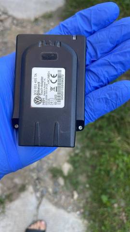

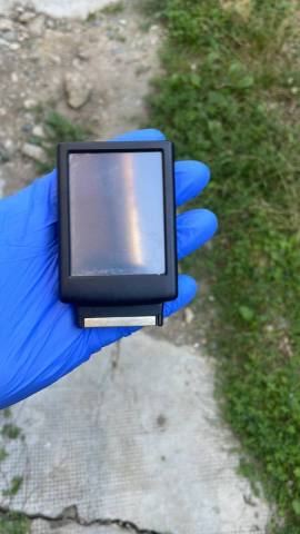

Salut! Am pe mașină modul bluetooth 3c8 035 730 B, afișează în bord agenda și apelurile, e perfect funcțional, conectat cu telefonul.
Am cumpărat și un adaptor cu touch dar acesta nu se conectează cu telefonul, vreau să știu dacă e posibil să mă conectez și pe el cu telefonul, mai trebuie trase ceva fire în plus, trebuie codat cumva. Când dau căutare la dispozitive nu ar trebui să fie vizibil?
Adaptorul touch este pentru modul bluetooth standard in combinatie cu unitate multimedia fara touch
3C8 este modul premium cu afisare pe NAVI. Ai RNS310?
Am rns 315 dar nu afișează și pe rns, doar în bord afișează. Am găsit la un coleg care are acest adaptor dar nu are afișaj în bord. Acum am înțeles ideea, e pentru modulele care nu afișează în bord să poți opera de pe adaptor. Eu l-am luat mai mult de design, să nu am locul ăla gol. Mulțumesc!
Am afișare și pe rns 315, acum am văzut!
Avand RNS 315 acesta are bt intern. Tu la acre modul de BT te conectezi ? Al rnsului sau al masinii ?
