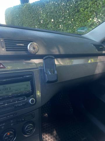

Am și eu un Passat din 2008, echipat cu un RNS310 și cu adaptorul pentru telefon că în imaginea de mai jos. Are sub scaunul pasagerului un modul Bluetooth 1K8 035 730 la care nu reușesc să mă conectez . Nu am comenzi pe volan.
Cu VCDS pot intra in el, dar nu pot să mă conectez cu telefonul.
Ce as putea face sa pot folosi și eu Bluetooth.
Mulțumesc
Modificat de fubucuky
Mulțumesc
Eu am cumpărat un modul bluetooth premium și totul funcționează perfect, telefon + redare audio.
Dar am RnS 510 și controlez de acolo.
@fubucuky
Intri la codding si codeaza-l fara craddle. Apoi sterge vechile conexiuni din adaptari. Va merge apoi..
Super ușor.
Am reușit.
Mulțumesc
