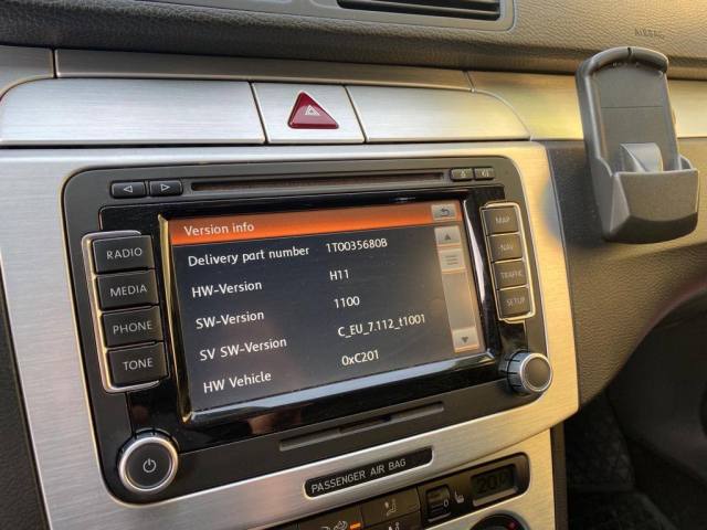

Ce HU ai? Rcd...Rns..
RNS 510
Si ce versiune sw?
Daca e mai veche- trebuie update.

referitor la versiune…
Fa-i un update..la 5238.

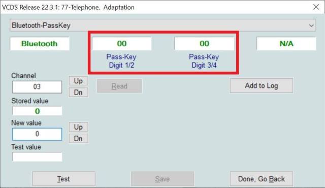

Buna ziua, am o navigatie RNS 510 si am un modul de bluetooth 1k8 035 730 c am codat corect prin vcds, am sters si istoricul de pe el, imi apare pe telefon modulul dau sa ma conectez scriu parola 1234 imi da eroare.
Oare din ce cauza?
Verifica cu VCDS codul PIN al modulului. Poate fi 0000
Am veroficat este 1234 si am si incercat cu 0000 dar tot nu merge
Ce codare ai pe modul? Poti incerca sa schimbi PIN-ul in 0000 si sa incerci din nou conectarea
De asemenea, sterge conexiunile BT din telefon (VW_UHV si VW PHONE)
Nu cred ca cu parola este problema pentru ca cum ii dau conectare imediat imi da eroare
Ce codare are Bt? Codding??
Chiar daca in popup scrie ca PIN-ul standard este 1234 verifica PIN-ul in cele doua campuri
Unele 1K8 sunt mai incapatanate. Scoate mufa, conecteaza la loc, pune-l pe vizibil si pana la urma o sa se conecteze
Da,asa e. Am gasit si eu. Codarea e ok.
Nu merge, parola ii 1234

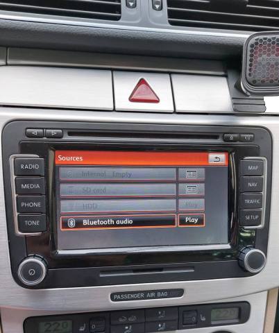

Tocmai ce am achiziționat un module bluetooth 3C8 035 730 E si l am instalat pe un Passat B6 2009. Am fost plug an play, pot vorbi la telefon , îmi apre telefonul in bord și pe RNS510, pot reda audio de pe tel.
Problema este că nu îmi apare titlul melodiei și nu pot schimba melodia de pe RNS.

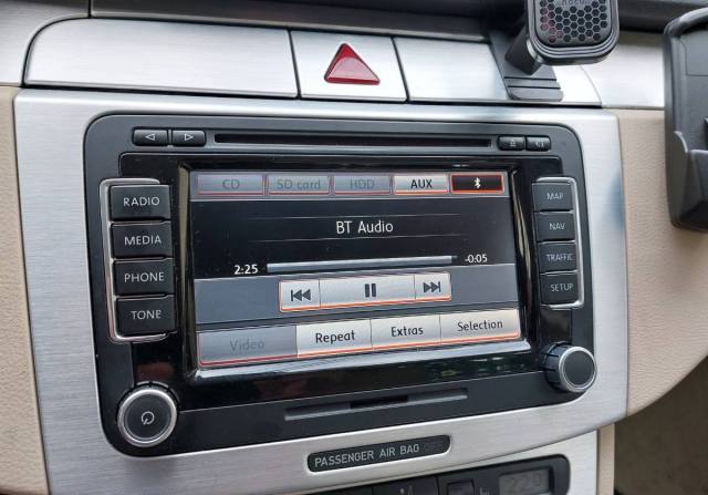

In prima imagine, unde am bt audio și butoanele de skip, nu se aude nimic.
Daca intru în meniu pentru a 2 a imagine, dau play, se pune pauza automat și apoi dau play din tel și se aude fara probleme.
Nu știu versiunea la RNS, nu reușesc să acceses meniul ascuns .
