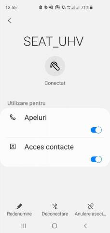

Buna ziua si eu am pe un Seat Leon din 2009 navigatia Originala Seat Medya System si am si Bluetooth care functioneaza doar pentru Apeluri si Nr telefon.Adica nu pot conecta prin Bluetoth si continutul Audio de pe telefon.
Se poate face ceva sau modulul meu este doar pentru Telefon .
Atașat poza cu modulul cât și opțiunile de pe telefon.
