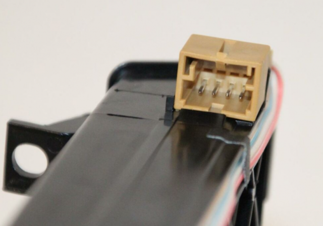

Ma poate ajuta cineva cu schita la mufa care intra in tastura rabatabila din bord (schema celor 4 pini)? Stiu ca acea tastatura ii conectata direct cu modul BT.

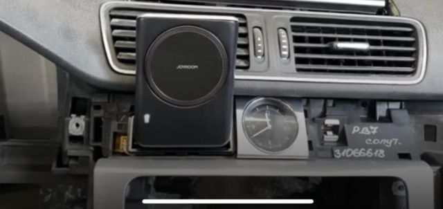

Vreau sa montez un incarcator auto qi cu magnet in locul tastaturii si sa stiu daca pot sa  conectez incarcatorul cu mufa usb c (12v) la mufa respectiva. image.thumb.png.0341a600f0ccbebc2a5a9bb8d2059847.png

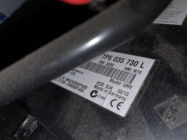

Salut, am un Polo din 2013 cu RCD 310 si acest modul bluetooth din poza sub scaun. Daca ma conectez cu testerul VCDS la masina si intru pe categoria Telefon mi se conecteaza telefonul la bluetooth si pot vorbi si pune muzica  iar dupa ce ma deconectez cu testerul de la masina mi se deconecteaza si telefonul de la masina.
Daca dau search fara sa fiu conectat cu testetul la masina nu vede modulul Bluetooth doar daca sunt conectat cu testerul pe categoria telefon, atunci totul functioneaza perfect.
A mai patit cineva asa ceva...niste pareri sau sfaturi se poate sa primesc ?

Este pus pe ON din modul ?
Odata ce te-ai conectat cu tel la modul, dupa luarea contactului, la urmatoarea pornire/punere contact,telefonul se conecteaza singur la modul.

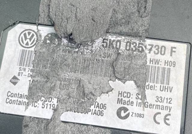

Salut! Am acest modul Bluetooth(5k0 035 730 F) pe masina(Golf 6 2012), dar nu imi afiseaza piesa in redare si nici sa schimb melodia nu imi da voie, si as dori sa il schimb cu un modul care imi afiseaza numele melodiei cat si sa pot schimba melodia de pe comenzile volanului si sa nu mai imi iau ochii de la drum, schimband de pe telefon.
http://wiki.ross-tech.com/wiki/index.php/Telephone_Retrofitting?fbclid=IwAR0Iht6ou5DLw_Skj15A6VJS7hUpbiWzh5SJEI7XvsCjb8A5XKqrK9I5C18 Am gasit acest link cu modele, insa nu stiu ce model are fi ok. Al meu pare a fi high, deci trebuie unul premium, cred!

Ce aparat ai? Ce versiune sw are?
Modulul e ok.
Modificat de spido
Sw2902

E RCD 510!Sw2902 e versiunea de bluetooth module! :D
Modificat de danielnita
Ok. Rcd 510. Dar ce PN are si ce sw? Nu toate RCD510 afiseaza..
