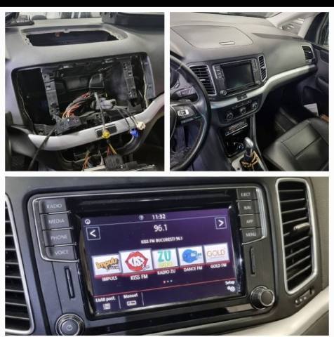

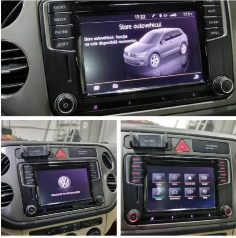

Cauta RCD330G plus.... este ok din punct de vedere al fiabilitatii si costuri. Altfel poti opta si pt Mib2Std (composite media sau nav)....dar retrofitul te va costa mai mult. Trebuie modificare mufa sau mufe adaptoare, kit microfon, hub usb pt carplay si android auto...etc. Final o sa arata ca retrofiturile făcute pe masinile de mai jos....Tiguan 2009 si Sharan 2011...
