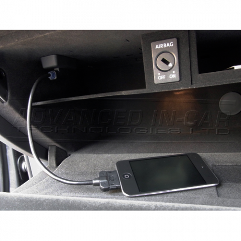

Am ceva dupa casetofon care scrie dension si pleaca o mufa de iphone 4 care doar incarca

Mulţumesc! Am mufa iphone si nu stiu cum sau daca pot reda muzica de pe iphone/ipod.

Aia e ceva AM,depinde de la producator la producator,ce si cum stiu acele module. Dension,Xcarlink..etc.
Pune o poza cu meniul media al RCD-ului
Daca este ceva modul AM probabil ca e legat pe AUX-IN
Daca ai interfata MDI OE ar trebui sa intri pe MEDIA-IN. In cazul asta poti inlocui cablul de iPOD cu unul USB si poti conecta un stick

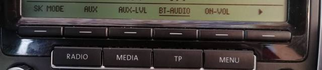

 Nu am putut pune poza mai mare, zice ca depãsesc 1. ....mb dupa on-vol scrie gala si displayj

Daca iPhone/ iPOD nu merge pe AUX atunci o poti elimina si poti monta o interfata AUX cu jack 3.5mm. Asta e cea mai ieftina varianta pentru a avea muzica de pe telefon pe RCD310

Am rezolvat, trebuia a aleg CD exit nu auxiliar. Multumesc incaodata.

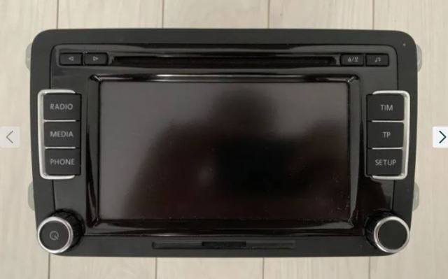

Salut, imi cer scuze daca s-a mai postat intrebarea dar imi spuneti spune va rog ce cod de modul bluetooth ar trebi sa achizitionez pentru a il monta pe un Golf 6 1.4 TSI din 2009, model Highline (ceasuri albe).De preferat ar fi unul care sa aiba cam toate functiile posible disponibile, dar care sa fie si compatibile cu navigatia mea ca altfel nu are ros sa platesc in plus pentru niste functii de care oricum nu pot beneficia.
Modelul navigatiei este un RCD 510,am incercat sa aflu si codul SW,  am citit pe paginile precedente ca ar trebui sa tii apsat 3 secunde pe Setup si apare (?!), la mine daca fac asta imi apar doar 2 meniuri cu AM/FM, poate nu am inteles eu bine.

Este RCD510, identic cu cea din poza.
