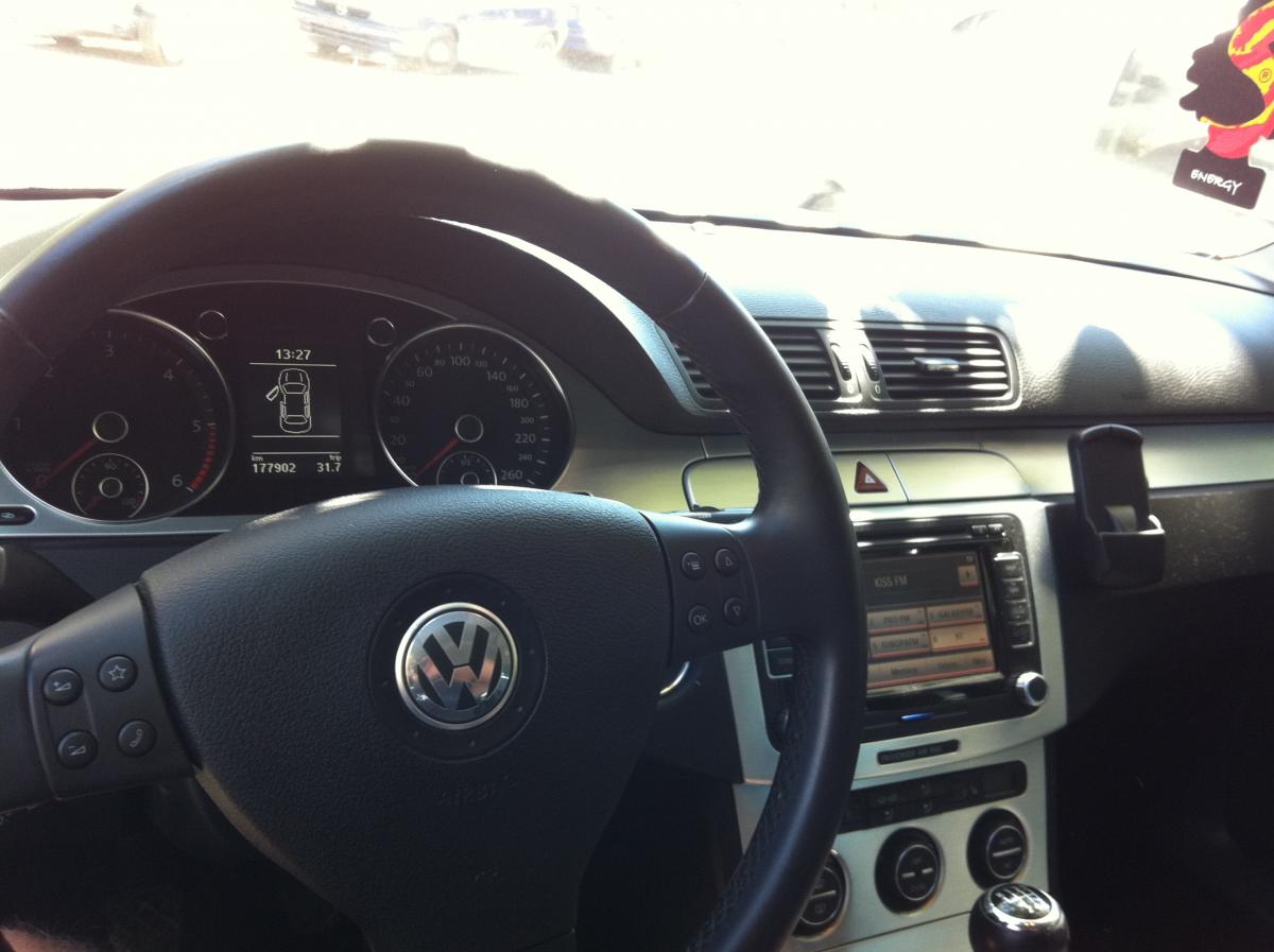

deci am si eu o intrebare ca nu prea am inteles mare lucru de pe unde am citit ... am un b6 highline si nu prea imi dau seama am dinte albastru pe masina sau nu am ... am incercat dupa filmuletele de pe net si nu imi gaseste masina nici un bluethoo de ce pe navigatie imi apare bluthoo on? atasez poze.
post-50147-0-30230400-1346237612_thumb.j
post-50147-0-05944200-1346237630_thumb.j
post-50147-0-23285500-1346237643_thumb.j
cele zise de Valentin la #273 cred ca se aplica si la tine:
3C0051435PA sau 3C0051435TA.
Acelasi holder il am si eu. Am reusit sa activez bluetooth doar cu unul din adaptoarele de mai sus.
