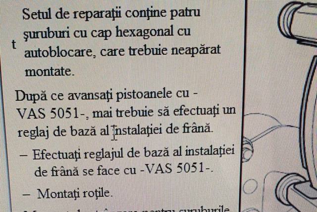

Mă pregătesc de schimbat plăcuțele și discurile spate, așa că tot caut informații.
Un lucru interesant pe care l-am descoperit în Elsa, și nu am mai auzit de el, este că după ce se pune înapoi pe poziție pistonul (cu VAG-COM), trebuie efectuat și un basic settings la instalația de frână.
Până acum nu am mai auzit pe cineva sa pomenească de procedura asta.
Este normala si necesara aceasta procedura de calibrare.
Motorasul de unde sa stie cat mai e grosimea placutei+disc(zona de contact)?
Orice service/mecanic care stie cu ce se mananca schimbul de placute/discuri la tipul acesta de frane, o sa-ti spuna de aceasta procedura.
Numai bine.
Si mie imi pare normal sa știe, întrebarea e oare cati stiu? Pentru ca nu am auzit pana acum de ea. Ba multi se lauda ca nu au nevoie de vag-com, ca retrag pistonasul dând tensiune de la o baterie.
Am scris tocmai ca să atrag atenția celor care merg la service, sa întrebe ce proceduri folosesc.
Sa nu mai vorbim ca mulți "mecanici" nu știu ca trebuie amorsata instalația de alimentare (cu vag-com, si nu prin punerea contactului) după ce schimbi filtrul de motorina la motoarele cr.

Esti o legenda, multumim mult, ajuta pe multi cred eu aceasta postare a ta. Nu as fi crezut posibil sa vad un arc montat pe acele ghidaje :) Totusi, LATER EDIT: in pozele postate de tine e acelasi cod? Adica au schimbat ceva dar nu au modificat codul absolut deloc?
Nu am inteles de ce a dat cu Plastilube si sub ele? Poate ca preventie rugina... nu vad sensul.
Legat de procedura de adaptare placute, e ceva logic si normal. Evident nu te astepta sa dai peste vreun mecanic care sa stie de ex despre aceste variante de placute postate de tine... Oricum nu recomand sa mergi la mecanic pt aceasta procedura.
Placutele pe spate ti le poti schimba singur. E de preferat. Iti dai jos in liniste toate si cureti, ei nu au rabdare. O sa fii incantat de satisfactia lucrului facut cu mana ta.
motorasul nu are cum sa stie ceva. E prost. Doar ECU aferent EPB e cel ce invata in urma adaptarii.
