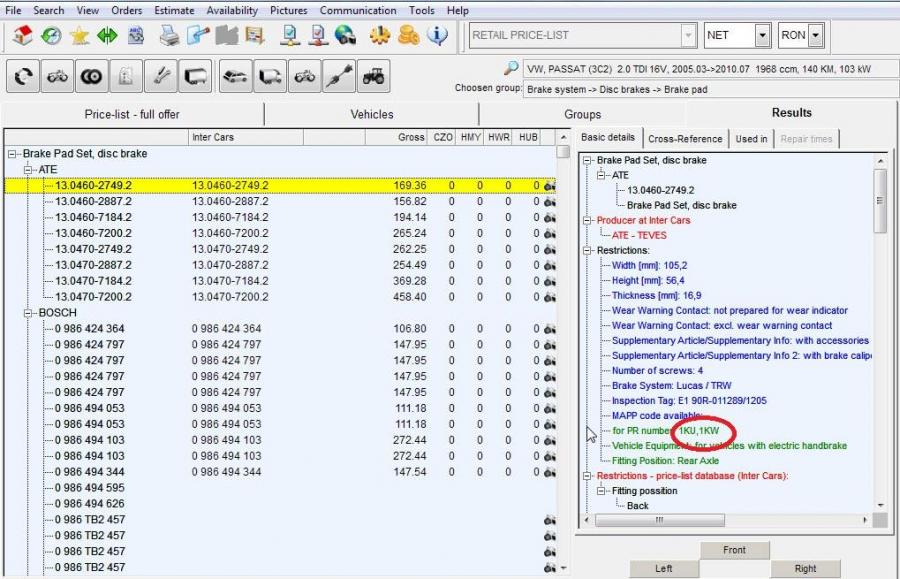

Văd că este ca la colegul
Aşa ca idee generală, când mergeţi să comandaţi piese să aveţi o poză cu sticker-ul din portbagaj sau pe unde este el. Acolo aflaţi cu exactitate anumite informaţii cum ar fi PR numbers (încercuit de mine). Ştiu că unii vânzător habar nu au de el, dar întrebaţi voi. Ei cer seria de caroserie, dar acest număr este independent de ea.

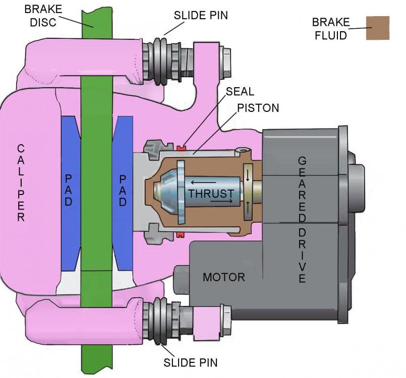

Pistonul nu intra cand actionezi motorasul, acesta doar elibereaza pistonul, nu exista legatura fizica/ rigidă, intre tija actionata  de motor si piston.

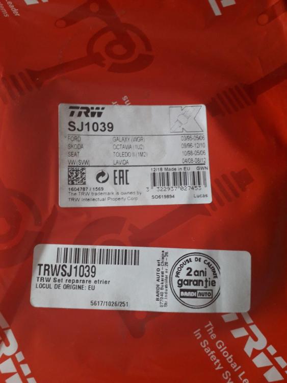

Gata, am rezolvat problema incalzirii rotilor spate, am schimbat garniturile si burduful de protectie al etrierelor, folosind kitul( 28  lei ) din poza de mai jos, am folosit vaselina siliconica, am inlocuit lichidul de frana si acum totul e normal.

sunt la fel garniturile ,ca in kit ul bosch de mai jos

Nu, sunt doar garnituri de etansare si burduf de protectie   https://www.epiesa.ro/set-reparatie-etrier-trw-sj1039-autoart-274709313.htm  m-am orientat la astea pt ca sunt tot TRW, ca si etrierul.
