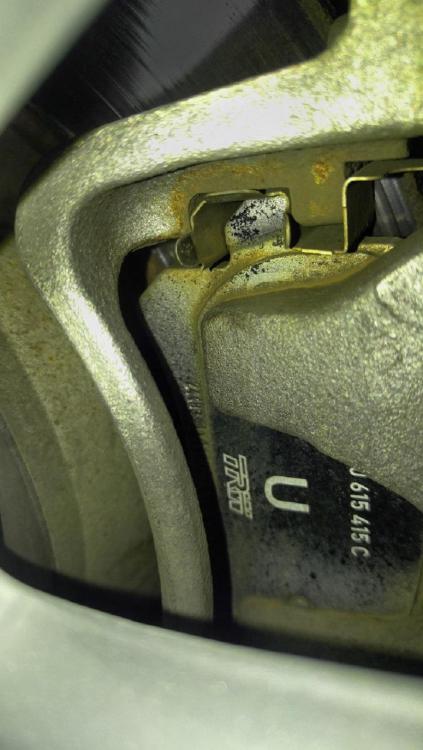

Si eu sunt la fel de nedumeit..Am aceeasi problema. Am schimbat placutele cu unele noname..mi-a fumegat de ziceai ca mi-a luat foc masina- stanga spate (DN1, mers sportiv, depasiri, franari). Am renuntat la placute si am trecut pe TRW. La fe se incalzesc- alea pe fata tot TRW dar sunt reci discurile. In schimb spatele, chiar si la mers potolit frig discurile. Daca ar si vreo 3 frane puternice imi incalzesc si jantele(aliaj originale 17'').
Dupa ce am umblat la placute, la ghidaje, la motorase(deschise/incise/ test VCDS) am descoperit ca frana de mana electrica agata si nu deschide cum trebuie. Daca fac test pe Parking Brake roata se invarte mai usor. De altfel masina pe loc o imping cu mana si se misca- nu raman blocate.
Mai suspectez cursa pistonaselor- am observat o gaura in protectia de cauciuc- mansonul care imbraca pistonasele- si de aici presupun ca am mizerie/rugina intre piston si carcasa etrier. Respectiv motorasele au posibilitatea de a trage pistoanele dar la apasare la pedala raman AGATATE in cursa si nu se distanteaza suficient. Ma bazez aici si pe faptul ca inainte de schimbare, placute originale, nu se incalzeau deloc. Drept urmare o sa mai fac un experiment- o sa montez la loc vechile placute, polizez buza discului si vedem dupa..

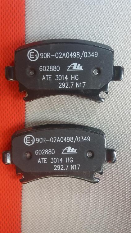

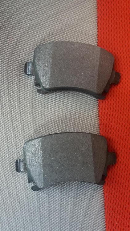

Si colegul de mai sus a pus pozele cu modelul gresit 13.0460-2880.2 cu acele urechiuse, pe care 13.0460-2749.2 nu le are. Dati search pe google si o sa vedeti diferenta dintre cele doua modele! Sunt codurile pentru 1KU/1KW.
Se vede ca urechile de ghidare in culise sunt diferite. Acum imi explic de ce unii recomandau polizarea acelor urechi exact in acel model.
Modificat de DiLivio

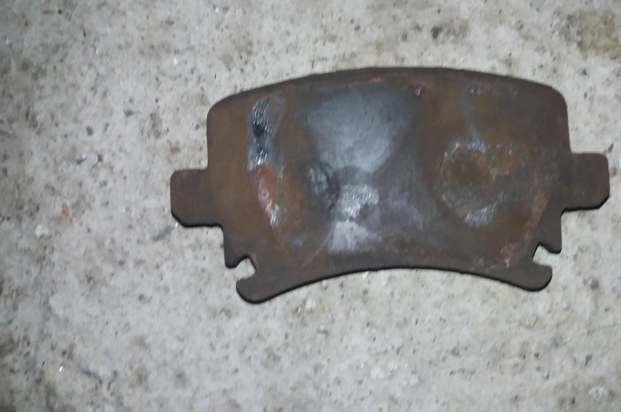

Am facut o poza la placutele mele originale care au peste 100.000 km. Se vede cum trebuie sa arate acele urechi.

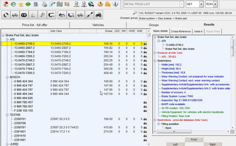

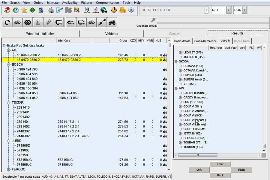

M-am uitat într-un program de piese şi văd că 13.0460-2880.2 nu este pentru nici un fel de Passat
@claumedel
din acelaşi program reiese că ţie îţi trebuie celălalt model 13.0460-2749.2, asta dacă am identificat eu bine motorizarea
